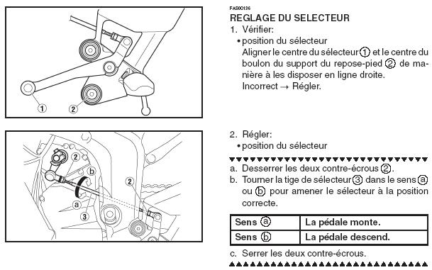

Message par norrin-radd Lun 13 Mai 2013, 07:05
salut
une image d'abord :
helppppp reglage hauteur selecteur Select10
la RT dit:
le réglage "standard" est trouvé lorsque le sélecteur(1) se trouve à la même hauteur que la tête de vis inférieure de la platine (2).
le réglage se fait en desserrant les deux contres écrous de la tige de renvoie, tu agis sue celle ci ( en la tournant, comme tu le dis) tu vérifie que toutes les vitesses passent et tu remets les contres écrous en place afin de garder ton réglage.
donc oui, un pas a droite et un a gauche, logique.

Message par norrin-radd Lun 13 Mai 2013, 15:28
helppppp reglage hauteur selecteur Raglag10
encore une belle image.... Cool
on devine que le contre écrou coté sortie de boite a un pas normal, donc a droite et celui qui se trouve vers le sélecteur "devrait" avoir le pas a gauche .....reste plus que tu vérifies tout ça et que tu nous confirme ....ou non ! Wink
