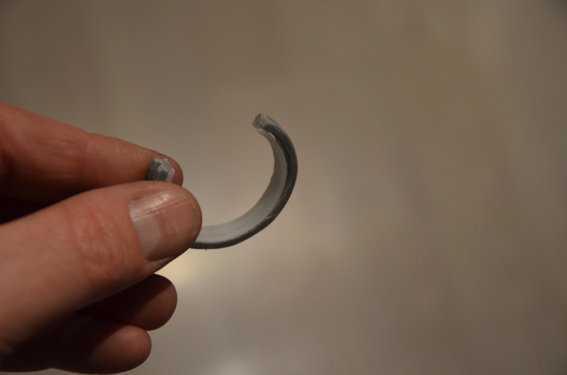

Sempiternel question de cette course beaucoup trop longue, et comment la raccourcir ?
Tout d’abord j’ai rien inventé, j’ai reproduit via le tutoriel de ARDECHOIS, on gagne +/-25% et c’est pas rien, nous voila avec un tirage de 600Hornet ou Z800 sur nos FZ6.
http://f800riders.org/forum/showthread.php/58623-Tutoriel-Modification-poign%C3%A9e-de-gaz-%C3%A0-tirage-rapide?p=516369
Si vous avez des questions ? Tout d’abord quelque photos !
1) tube PVC 40mm
2) cul d’un tube de silicone (0.5cm de largeur a recoupé au cutter)
3) colle, cutter, scie a métaux, centimètre /mettre, limes diverse.
Raccourcir la course du câble des gaz sur la poigné d’origine! Dsc_4523
Raccourcir la course du câble des gaz sur la poigné d’origine! Dsc_4524
Raccourcir la course du câble des gaz sur la poigné d’origine! Dsc_4525
Raccourcir la course du câble des gaz sur la poigné d’origine! Dsc_4526
Raccourcir la course du câble des gaz sur la poigné d’origine! Dsc_4527
Raccourcir la course du câble des gaz sur la poigné d’origine! Dsc_4528
Raccourcir la course du câble des gaz sur la poigné d’origine! Dsc_4529
d'autre photos plus bas!

la suite des photos!
Raccourcir la course du câble des gaz sur la poigné d’origine! Dsc_4530
Raccourcir la course du câble des gaz sur la poigné d’origine! Dsc_4531
Raccourcir la course du câble des gaz sur la poigné d’origine! Dsc_4532
Raccourcir la course du câble des gaz sur la poigné d’origine! Dsc_4533
d'autre photo arrivent ... Very Happy

Les voila! les voici! Cool
Raccourcir la course du câble des gaz sur la poigné d’origine! Dsc_4534
Raccourcir la course du câble des gaz sur la poigné d’origine! Dsc_4535
Raccourcir la course du câble des gaz sur la poigné d’origine! Dsc_4536
Raccourcir la course du câble des gaz sur la poigné d’origine! Dsc_4537

Message par globox Dim 21 Avr 2013, 13:37
Il reste plus qu'a bien collé le tout avec une colle spécial plastique, il doit y en avoir pour sa scratch
remonter le tout et testé que tout est ok, Very Happy
en cas de doute si sa raccroche un peu ou le moindre soupçon de mal façon, démonter et analysé le pourquoi scratch
il ne faut pas que sa raccroche du tout, penser a graisser au remontage cheers
