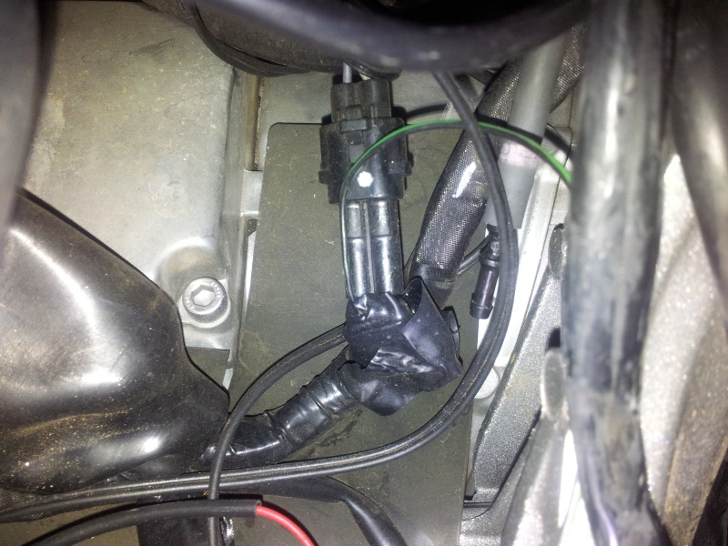

Message par drek727 Mer 25 Avr 2012, 23:20
donc en tout tu as trois connection a faire
je vais de la plus simple a la plus compliquer
la plus simple ces la prise compteur blanche en triangle yen a qu'une tu peut pas te tromper sur la photo on voit que en fond j'en es une autre ces celle de mon speedohealer.
Vous auriez un vrai indicateur de rapport engagé plug 'n play??? 20120410
apres tu as la prise de masse le fil rouge moi je les brancher sur le contacteur de frein arrière avec une prise rouge fourni a droite tu as une prise marron tu branche sur le fils de masse ces le fil marron
Vous auriez un vrai indicateur de rapport engagé plug 'n play??? 20120411
le fils vert qui va sur le capteur de vilo donc tu prend encore une prise rouge et tu le branche avant le connecteur noir sur le fils gris
Vous auriez un vrai indicateur de rapport engagé plug 'n play??? 20120412
tu as comprit ??? lol

Message par levia Mer 25 Avr 2012, 23:30
... pas vrmt du plug'nplay ducoup ...
Quand tu parle de "brancher", c'est un coup de pince à dénuder, tu colle les fils et tu met du chatterton?
Genre sur ta première photo, c'est quels câbles qui viennent du IRE?
(jpose ces questions car je suis intéressé aussi Very Happy)
Vous auriez un vrai indicateur de rapport engagé plug 'n play??? Left_bar_bleue0 / 1000 / 100Vous auriez un vrai indicateur de rapport engagé plug 'n play??? Right_bar_bleue
Vous auriez un vrai indicateur de rapport engagé plug 'n play??? Empty Re: Vous auriez un vrai indicateur de rapport engagé plug 'n play???
Message par drek727 Mer 25 Avr 2012, 23:35
ba de coup de pince coupante ces une connectique tu met autour du câble qui es sur la moto et tu met l'autre câble a coter en buter et tu pince et hop ces regler
les câbles ces les gros blanc en faites tu branche en continu tu débranche les tien et tu met ceux du IRE au milieu
