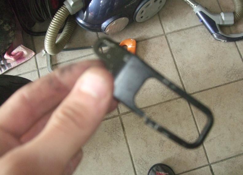

Pour ma part, là il y avait la vis, il y avait cette pièce , pour aider aux passages des câbles... Moi je l'ai viré !
la pièce :
Projet changement tête de fourche Fazer en N - Page 2 0410
Ensuite, il devrait y avoir la même vis de l'autre côté (côté gauche du té).... mais le perçage/taraudage n'y est pas !!!(apparemment les "S" ne l'on pas)
