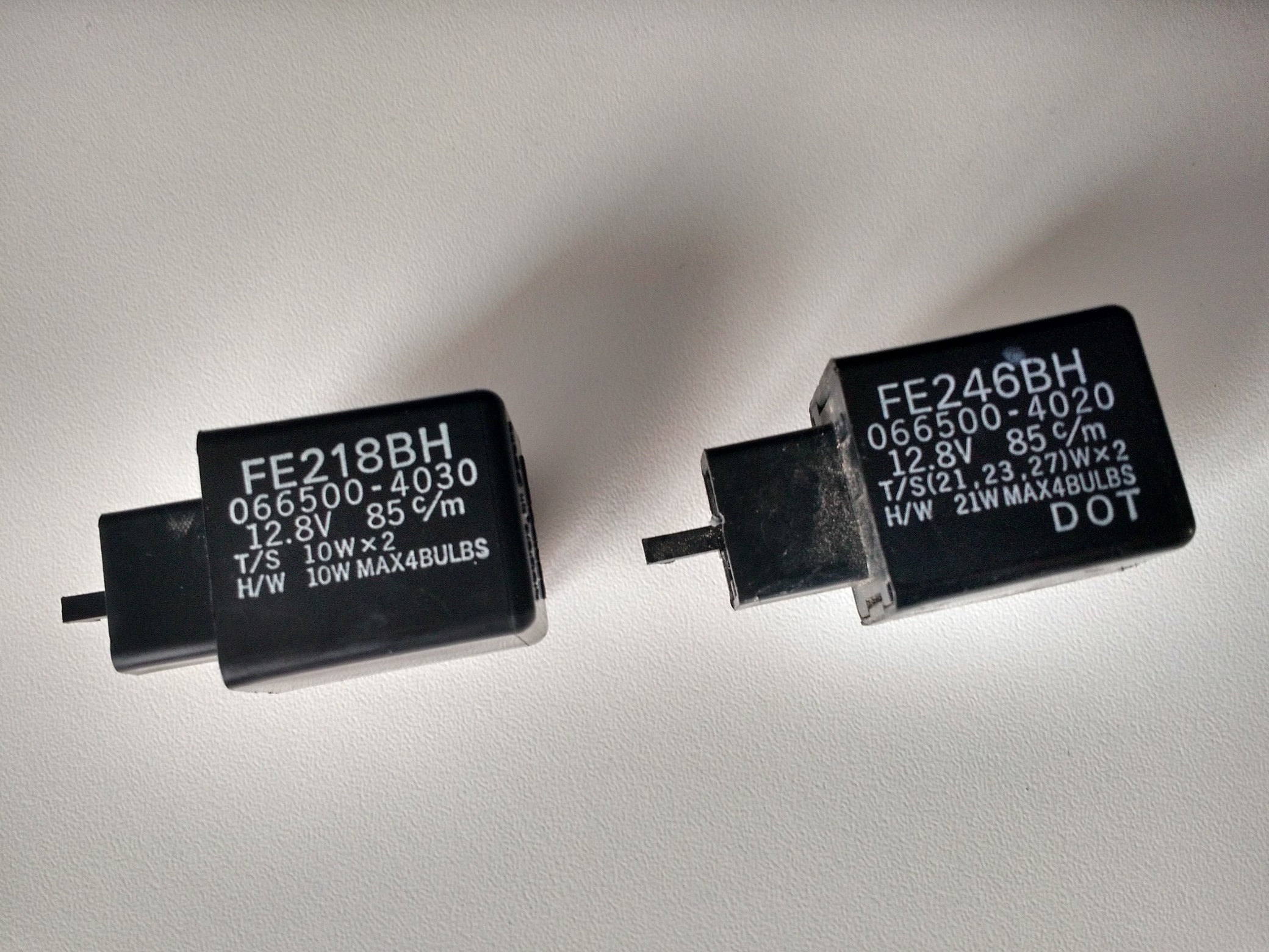

Message par ersatz Sam 07 Mar 2015, 11:14
Ca y est ça marche!!!!!Centrale reçue ce matin installée et en avant les warning!!!!bandeausauteurs
Donc en fait du coup je vous donne ma solution.A force de fouiner sur le net et de pas savoir quoi prendre,j'ai trouver grace a ma centrale d'origine une autre centrale d'origine.J'ai pris en fait la ref qu'il y avait inscrite sur la centrale FE218BH et j'ai fouiné jusqu'a tomber sur une autre centrale ressemblant avec marqué dessus FE246BH et surtout en dessous 21wx2 contrairement à l'origine qui était inscrite 10wx2!!C'est une centrale d'origine monté sur d'autre modèles de motos divers dont apparement des anciens fazer,bref,du coup pas de soucis de compatibilité de montage ou quoi c'est la même mais en plus puissante!!Trouvée sur ebay en tapant FE246BH c'est cette ref qui aide a trouver,et hop magie ça marche.
Petite photo pour illustrer mes dires :
Changement Clignotants - Page 2 1503071106418436813042334
A gauche l'origine,a droite la nouvelle.
Voilou en espérant que ça aide ceux qui passent sur des clignos ampoules avec ampoules 21w plus puissantes!! Very Happy
