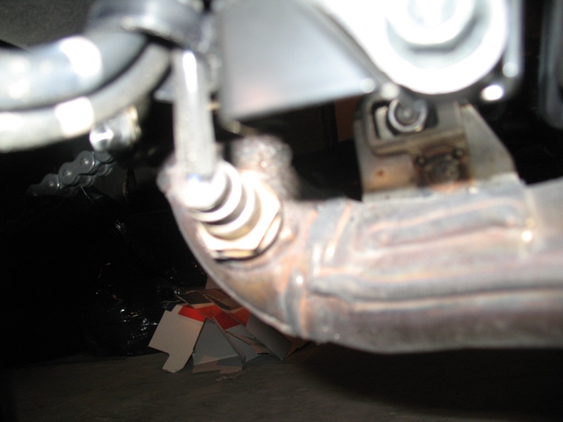

Message par norrin-radd le Jeu 04 Nov 2010, 18:56
ben moi j'ai une S2, donc je dirais juste derriere le cata ( en même temps je suis pas allé voir) vu que c'est elle qui transmet les infos de carburation a l'ecu.
y'en a pas sur les S1? Shocked
'tin je descend faire une photo....
Cataliseur sans sonde Lambda Left_bar_bleue5 / 1005 / 100Cataliseur sans sonde Lambda Right_bar_bleue
Cataliseur sans sonde Lambda Empty Re: Cataliseur sans sonde Lambda
Message par norrin-radd le Jeu 04 Nov 2010, 19:00
donc coté droit de ma moto, entre les deux cata ( oui une S2 hein) y'a la sonde lambdaCataliseur sans sonde Lambda Sonde_10
suis étonné qu'il n'y en ai pas sur une S1 scratch

Message par popof le Ven 05 Nov 2010, 10:40
merci pour la tof! tu m as tellement mis le doute que j ai été verif sur la mienne... y a tjs rien Laughing c est peut etre pour ca qu elles marchent mieux les S1 Cataliseur sans sonde Lambda 673395

Message par norrin-radd le Ven 05 Nov 2010, 11:37
z'êtes pas près d'être aux normes euro 3 Cataliseur sans sonde Lambda 551194
j'étais persuadé que du moment qu'il y avait un catalyseur, y'avait une sonde.... Embarassed

Message par Wiloskill le Ven 05 Nov 2010, 13:45
Pas de sonde sur S1, ou alors elle est très bien cachée. ^^

Message par popof le Ven 05 Nov 2010, 14:17
aucune sonde c est certain! lorsque j ai démonté j en etais meme étonné!

Moi j'ai le cata et les devils rocket et au départ mon ralenti est instable après quelques minutes ca revient.
Est-ce du au fait que tu n'en ai pas moi je ne peux pas te renseigner dsl.
Cataliseur sans sonde Lambda Left_bar_bleue0 / 1000 / 100Cataliseur sans sonde Lambda Right_bar_bleue
Message par david03 le Sam 08 Jan 2011, 23:26
oui moi aussi quand je n'avais pas de cata, elle tourné mal a pas régime! genre dans les rond point! et sa le fesais plus sans les chicanes!
C pour sa que je lé remis! et depuis nickel!
sa fait aussi un peu moin de bruit et surtout sa ne sans plus mauvais!
