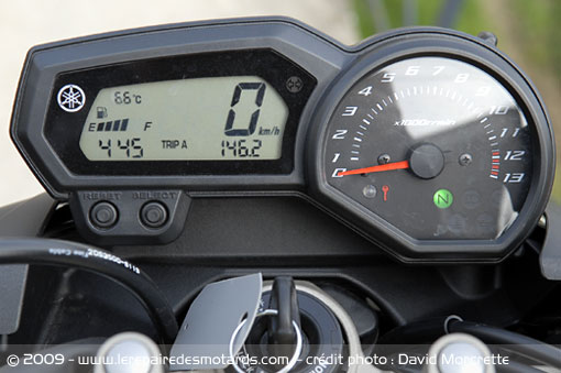

je me demande si un compteur de XJ6 irais temporairement pour faire un essaie?? sa y ressemble énormément, et sa reste yamaha, la conception du moteur est pratiquement pareil aussi. donc je me demande si sa pourrait pas aller.
voila le compteur XJ6
plus de vitesse?? Yamaha10
j'ai vu qu'il exister un autre type de compteur pour FZ6, voila la photo
plus de vitesse?? Yamaha11
Sachant que ma moto est un modèle de 2004 Version S caréné, de base, le quel est monté d'origine dessus?

après de rapide recherche sur ma revue technique
voila mon compteur
il y a t-il possibilité d'adapter l'autre quand même juste pour un essaie de vitesse??
