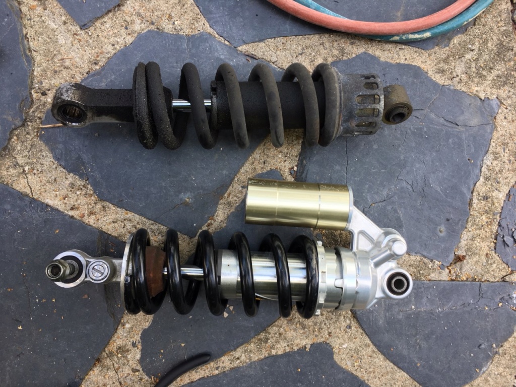

je possède un FZ6 S de 2004, a la base je cherchais a la rehausser et j'ai eu l'opportunité de récupérer un amortisseur d'un R1 Cross-plane de 2009.
Ma question est donc, quelqu'un peut-il me donner ou m'indiquer ou je peux trouver l'entraxe de l'amortisseur d'origine du FZ6 2004 afin que je m'évite de démonter tout ça pour rien si il ne s'adapte pas ou si il me rabaisse la moto.
Si il s'adapte et qu'il fait le mm entraxe que celui du FZ6 je verrai a le rehausser mais a y être, l'avantage d'un amortisseur de R1 est qu'il est réglable Smile

J'avais voulu mettre une amortisseur de R6 (je sais plus quelle année). Ce qui était bien c'est que l'entraxe était le même et la taille des trous pour la fixation aussi. Par contre il faut virer le leche roue arrière et faire un trou dans le bac plastique sous la selle si j'ai bonne mémoire.
Je ne peux pas de donner la dimension en revanche... Et si tu te lances dans la modif, bon courage pour retirer la pièce qui tien l'amortisseur en bas. Ça se soude avec le temps généralement. Il faut chauffer chauffer et tirer tirer

Message par rom1330 Ven 21 Sep 2018, 17:58
J'ai fait la modif récemment avec un amortisseur de R1 2002/2003 avec la bonbonne verticale.
Il me semble que l'entraxe entre le r1 2009 et le fz6 est le meme.
En tout cas avec le R1 de 2003/2004 c'est exactement le même entraxe, et il me semble avoir déja vu un fz6 avec un amortisseur de R1 2009 sur un autre forum.
La bonbonne horizontale sur le 2009 t'obligeras à découper le plastique sous la selle (c'est pas du tout génant) et je pense qu'il faudra également disquer / limer un peu la fixation haute sur cadre (j'ai du le faire également).
Concernant le garde boue, vu que la bonbonne est horizontale, je pense que ça passe sans modif.
Moi avec celui de 2003 j'ai du faire un trou dans le garde boue, sinon sur les grosse compression ça frottait.Amortisseu de R1 sur mon FZ6 de 2004 Thumbn13

Bon a savoir, mais quelqu'un a t-il l'entraxe de l'amortisseur d'origine, j'ai peur que le mien soit hs ou pas d'origine.

J'ai pas cette info mais à priori ton amortisseur est d'origine (d'après la photo). Après si ce n'est pas exactement le même entraxe ce n'est pas la fin du monde. Mon EMC a un réglage d'assiette et je trouve ca mieux de remonter l'arrière de plus de 10mm (j'ai pas les réglages exactes par contre). Si tu as l'impression que l'arrière est trop haut, vérifie que tes tubes de fourches sont à fleur dans le té de fourche. Avant de mettre cet amortisseur j'avais enfoncé l'avant de 5mm pour que ce soit un peu plus incisif en entrée de virage. J'ai remis à l'origine une fois l'arrière réhaussé.

Mon problème est le contraire, elle est trop basse, j'ai un ami qui a un fz6 d'origine comme le mien et elle est plus haute que la mienne.
D'ou ma présence ici, je cherche une solution pour la rehausser, et si ça se trouve j'ai pas besoin de la rehausser mais juste de monter un amortisseur d'origine en meilleur état. c'est pour ça que j'ai besoin de l'entraxe, afin de savoir dans qu'elle direction aller.

Message par Ratus-Alpha Mar 02 Oct 2018, 16:54
Ce n'est qu'un FZ6 mais ça marche déjà super bien quand on sait le manier tongue
Pour récupérer un peu tu peux enfoncer les tubes de 5mm.
Est ce que la precharge du ressort est suffisante ?
Pour avoir les dimensions exactes il va falloir attendre quelqu'un d'autre mais ton ancien même complètement HS garde les mêmes dimensions quand il n'est pas contraint sur la moto.
Dernière solution, chercher un kit pour rehausser les R1 du bon millésime.

Message par rom1330 Mar 02 Oct 2018, 17:16
L'entraxe est de 300mm d'origine.
Je confirme qu'avec un amortisseur d'origine rincé, la moto est plus basse.
Quand j'ai mis mon amortisseur de R1 avec la même entraxe et le même ressort (récupéré sur celui du fz6) j'ai récupéré une moto plus haute de l'arrière.
