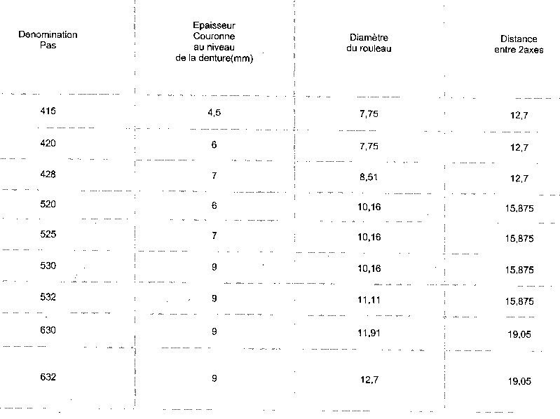

Il a joué sur la largeur des maillons surtout. Il ne me semble pas que pour une dent en moins tu aies une grosse différence d'entraxe. Si tu as les dimensions suivantes, je peux te donner la différence d'entraxe entre le pignon de 16 et de 15 :
pas, nombre de maillons
Et si tu veux plus d'infos sur les chaines, je crois que le standard c'est du 520
Petite question chgmt de pignon File0111

Si possible passer en 525 plus fiable et moins lourd (tout est relatif hein....)

Moins lourd ? T'es certain ? Par rapport à un 520, tu as le même pas mais une chaine plus large. La logique me fait dire que le 525 est plus lourd que le 520 (mais certainement plus résistant).
Enfin dans n'importe quel cas, c'est très proche et pour rouler sur route, tu ne cherches pas à gagner 20 grammes. Personnellement je regarderai sur internet pour acheter un kit chaine pour FZ6 avec pignon de 15 ou bien dans le garage du coin si tu ne veux pas t’embêter. Il me semble que généralement moto axxe est honnête sur ses prix.
Prend juste une chaine renforcée Wink

C'est bon les gars j'ai trouvé un bonheur, un kit chaine avc PSB de 15 et chaine de 530 donc bien renforcé, certes un peu plus lourd que du 520 ou 525 mais bien plus solide, et c'est ce que je veux.
Mais Ratus a raison 525 plus lourd que 520 et plus solide

Ah, ca fait plaisir. Ca veut dire que je n'ai pas passé des heures et des heures à dimensionner des chaines et autres liaisons mécaniques pour finalement me tromper au premier cas concret tongue

Message par perpi-lyonnais Mar 30 Oct 2018, 22:57
si chaîne en bon état => 15€ pour un pignon sortie de boite + MO si tu ne te le fais pas toi meme.
une fois la chaîne HS, change pour une couronne plus grosse ^^

Message par Cb1000r Mer 31 Oct 2018, 03:48
Super merci !
Je vais la prendre avec le pas de 530mm (chaîne d'origine).
Pour l'anecdote en dégraissant ma chaîne avant de la graisser j'ai démonté le cache du pignon sortie de boîte.. GROSSE crasse à l'état solide 😷
