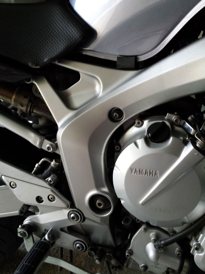

Je pense avoir un soucis (ou pas) avec le cadre de mon FZ6 S1. Avant de faire ce nouveau sujet, j'ai bien cherché sans trouvé de réponse...
Je viens de remettre ma chérie sur pieds après un an au garage sans rouler, j'ai donc changer le Kit chaîne, plaquettes, joints SPI & effectué ma révision des 50000 Km.
Pour finir, hier je l'ai nettoyé et SURPRISE, je m’aperçois d'une "fêlure" sur le cadre, en tout cas ça y ressemble mais pas sur...
Ci-dessous photos :
Cadre fissuré? 20150210
Cadre fissuré? 20150211
Voila, pouvez me dire si c'est grave ? Y a t-il des solutions à ce problème??
En vous remerciant les amis.
Bonne journée à toutes et à tous Smile

On dirait une griffe non ?
Si c'est une fissure, je ne m'amuserais pas à rouler avec...

Passe une lampe puissante derriere la "griffe" voir si la lumiere y passe tu sera fixer.
ou alors de l encre a stylo plume puis avec une soufflette tu "pousse" l'encre dans la fissure tu place un essuie tout derriere si l encre aparai sur le papier... affraid cest mort !!!

Pour détecter une fissure normalement on fait un ressuage:
On dégraisse au solvant sec
un coup de bombe pénétrant
Un coup de bombe révelateur et la félure apparait.
Malheureusement sur la photo on dirait bien que ce soit fèlé , avec le doigt ou une aiguille tu devrais la sentir normalement

+1 pour l'aiguille, ca se trouve dans un tiroir sans problème. Si tu sens qqch, alors c'est fêlé.
Si tu ne sens rien tu devrais faire l'autre méthode pour être sûr de toi.

scope3d a écrit:Pour détecter une fissure normalement on fait un ressuage:
Là on a un expert !
Sinon , ta moto es une première main ? Tu es déjà tombé avec ? Le cadre peut être ressoudé, il faudra juste faire un peu de peinture à la bombe pour masquer (toujours moins cher que de racheter un cadre et sa CG ...)

merci , pas trop de mérite en même temps vu mon taf, c'est très fréquent ce genre de méthode dans l'industrie .

Alors après plus amples vérifications, c'est bien une fêlure et non une rayure... DAMMMN !
Je viens d'appeler RC3D (Spécialisé dans la soudure, réparation de cadre etc etc) et pour faire ressouder il faut apporter le cadre... nu ! Du coup grosse galère pour moi qui ne suis pas mécanicien.. La personne de RC3D me confirme en plus que à cet endroit, ce n'est pas du tout habituel...
Et non Team FFF, ce n'est pas une première main, mais jamais tomber avec.. En achetant la moto, cette fêlure n’était pas présente.
Auriez vous des solutions ou des conseils à me donner?

Le cadre nu... sans compétences c'est chaud !
Je suppose que Yam peux faire ça mais pour plus cher que la moto.

Avant toute chose, il faut savoir la cause de cette fêlure ,défaut de conception, ou accident ?
De là , il y a peut-être une possibilité de prise en charge par la marque, au titre du vice caché .

Si jamais tu veux savoir le prix d'un cadre neuf chez yam : 1,833.34 €
http://www.pieces-yam.com/yamaha-pieces-catalogue-23171-22.html
Apres, comme les autres, je trouve ca vraiment bizarre que ton cadre se soit fêlé de manière inconnue...
Car il je ne me trompe pas, pour tordre une fourche il faut un impacte de 50 ou 60 km/h
(j'ai tapé a 30 et elle a rien eu ^^' )
MAis pour casser un cadre il me semble que c'est au dela des 100km/h ...
Ou alors il y a un vice caché qui exerce des forces tres grandes sur le cadre ...

Le problème qui se présente, c'est que comme tu n'es pas le premier propriétaire, pour une prise en charge au titre de la garantie de vice caché, tu dois te retourner contre celui qui te l'a vendue,et non contre le constructeur .
Tu aurais été le premier propriétaire, c'était entre toi et Yam .
le mieux à faire pour le moment, c'est de voir ton assureur pour prendre renseignement auprès de l'assistance juridique, si tu as bien sûr cotisé pour cette option dans ton contrat .
Mais c'est très compliqué .Regarde ici
http://www.motoservices.com/achat/vices.htm
Parle de ton souci à ton assureur en premier, en insistant sur le fait que c'est bien un défaut de conception concernant directement le constructeur , et non le propriétaire précédent ,voir ce qu'il est possible de faire .

Oula , partir dans ce genre de procedure ... Bon courage et félicitation si t'arrives a tirer qqch de yam.
Perso je tenterai une réparation ou un changement de cadre, faut voir ce que ca couterait par rapport au prix initial et l'année de la becane. Et si c'est pas rentable alors revente en pièce, y'a moyen de se faire des thunes par contre c'est chiant

Attention les gars, vous êtes gentils avec votre vice caché, mais je pense que notre ami n'a aucune chance de se retourner contre l'ancien propriétaire :
Il a quand même fait 15000 km avec la moto....................en combien de temps, je l'ignore.
Comment prouver que cette fissure existait au moment de la vente, n'était pas visible, ET que le vendeur était au courant.
Autant dire, mission impossible.
Je pense plutôt essayer de négocier un geste commercial chez Yam, si la moto a été entretenue chez eux.
J'espère que l'axe du bras oscillant n'a jamais été démonté pour changer un kit chaîne par exemple ( marques sur l'écrou ) et serré par un bourrin.

Salut les gars,
Merci pour votre aide tout d'abord...
Après maintes réflexions, au vu du prix de la moto, je n'ai pas envie de m'engager dans des procédures de vice caché etc etc étant donné que la fissure viens d’apparaître (non présente quand la moto à été vendue).
Je vais donc vendre la moto pour pièce à 1000 € avec Kit chaîne neuf (10 Km), joint spi et plaquettes neuves (10 km), pneus très bon état etc etc... en règle générale la moto est en très bon état pour pièces, excepté le cadre bien-sur.
Voila voila, merci en tout cas les gars !
