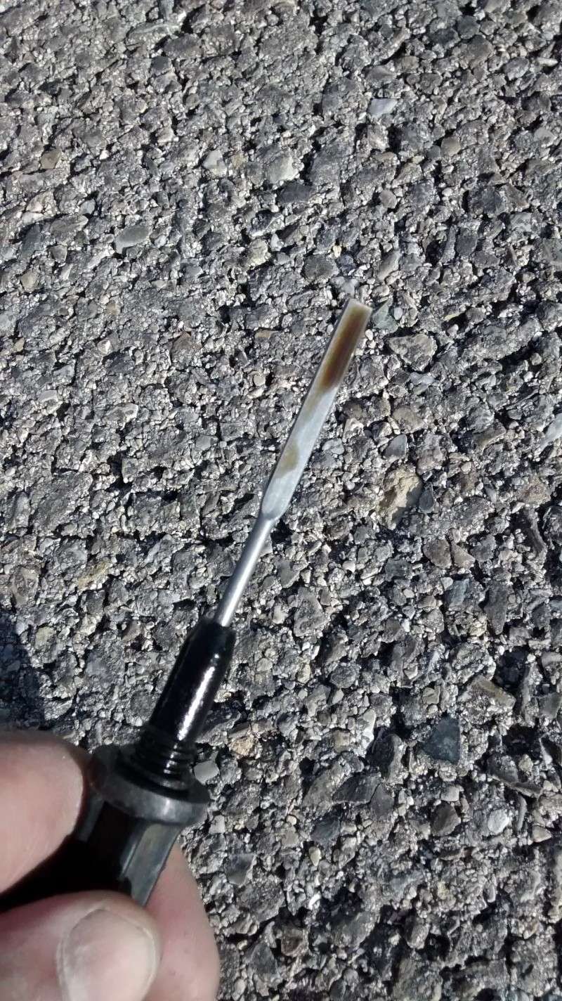

-75 KM/H à 4000 tours en 6ème, est-ce que c'est normal ? reflechie sachant que j'étais au courant qu'elle avait un pignon 15 dents, selon les dires de l'ancien proprio. Peu importe, j'ai RDV la semaine prochaine pour un kit chaine neuf et d'origine.
- Des vibrations moteurs, à partir de 6000 tours en environ, et jusqu'à .. 8000/9000, mais je ne suis pas allé plus haut.  pale C'est vraiment bizarre, car ces vibrations sont présente à l'accélération et à la décélération, avec un rapport engagé ou sans, à vide ou en roulant. Mais elles sont plus présentes dans les premiers rapports que les derniers.
C'est vraiment curieux. J'ai regardé les serrages des points d'encrage moteur, de la ligne, du silencieux, la boite à air, etc.. RAS. Mais je ne suis pas un expert de la moto.
La vidange a 5000 km. L'huile semble propre. Le ralenti est à 1200 rpm, il est passé à 1350 quand j'ai fait un test sans le filtre à air qui était dégeu
FZ6 N de 2007 vibromasseur permanent  Jjj10
FZ6 N de 2007 vibromasseur permanent  Jj10
Que pensez vous ?

sinon pour moi, rien d'anormal pour tes vibrations. Et je te conseille de garder le pignon de 15 ! Même régime pour le ralenti.

Néanmoins le fz6 vibre mais c'est pas dingue non plus. Tu as des petites vibrations dans les poignées très peu dans les reposes pied (mais jamais rien eu dans la selle par exemple)

Des vibrations moteurs, à partir de 6000 tours en environ, et jusqu'à .. 8000/9000, mais je ne suis pas allé plus haut. pale C'est vraiment bizarre, car ces vibrations sont présente à l'accélération et à la décélération, avec un rapport engagé ou sans, à vide ou en roulant. Mais elles sont plus présentes dans les premiers rapports que les derniers. a écrit:
Pareil quand j'ai acheté la mienne : elle avait 28000 et le roulement de direction était mort, le pneu avant bien que presque neuf avait pris un mauvais profil car sousgonflé (trouvé a 1,7 b lors de l'achat) ; et puis aussi un optique mal fixé qui tremblotait dans le guidon . Bref j'ai fait ce qui fallait et elle ne vibre plus .
Le ralenti est à 1200 rpm, il est passé à 1350 quand j'ai fait un test sans le filtre à air qui était dégeu a écrit:
bof bof quand meme , nan ?

Message par MELON Mar 28 Oct 2014, 23:54
Fiou, j'ai fait ma vidange ce soir, et bien qu'est-ce c'est facile sur une moto !! Pas de soin de démonter un capot, de se contorsionner sous le moteur, et en 2 minutes c'est bouclé !!
J'ai mis de la 10W40 carrouf à 3,50 euros le litre, avec le nouveau packaging noir. La moto a beaucoup apprécié, j'ai l'impression qu'elle vibre moins, même si je n'ai pas eu le temps d'essayer. Le ralenti aussi est légèrement tombé.
Mon huile ancienne était dégueulasse, verte foncée et avec une odeur d'essence assez prononcée.
Vite après demain qu'elle reçoive son nouveau kit chaine.
