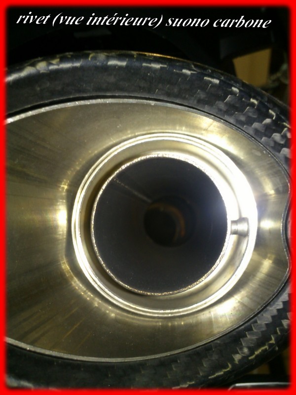

salut a tous, suite a une question posée en mp par willy, je post ma réponse ici pour que tous le monde puisse en profiter.
la question: où se trouve ta vis BTR sur ton pot, as-tu une unique chicanes avec circlips ou deux chicanes par silencieux ? J'ai regardé les photos de ton pot et il a l'air semblable au mien, aurais-tu une photo où on voit la vis BTR (je sais que sur les ovale carbone de Mivv il y a une encore sur le coté du pot qui donne accès à la vis.
alors, déjà, méa-maxima-culpa, il ne s'agit pas d'une minuscule btr, (sur mes silencieux du moins) mais on dirait bien que c'est riveté. vu la place qu'il y a pour se rendre compte du bordel et que je ne voulais pas virer mes chicanes, je me suis pas plus posé de questions que ça ....erreur !
donc sur les cotés arrières des silencieux se trouve un trou, ou on peu voir ceci :
Pot Mivv Suono Carbone - Page 2 Rivet_10
et la partie interne :
Pot Mivv Suono Carbone - Page 2 Rivet_11
on voit aussi qu'il y a deux parois a l'intérieur , je suppose donc une fixe et une amovible.
pour ma part il faudrait donc donner de la perceuse pour virer les rivets ( rien de sorcier) et retirer la chicane après, je ne vois pas d'autres choses qui pourrait "bloquer" l'expulsion des db killer . mais cette partie a l'air plus facile a dire qu'a faire ... Evil or Very Mad
après il suffit de trouver soit des vis inox pour re-bloquer les chicanes , soit des petites vis avec écrous ( tjrs inox pour éviter la rouille) .
bon courage .....

Message par willy-willy Ven 16 Mai 2014, 17:43
Un grand merci pour ces explications et photos NORRIN RADD, c'est sympa d'avoir pris la peine de répondre et de poster.
J'y vois plus clair et en effet je te confirme que nous avons des pots similaires (suono carbone) mais avec un système de chicane différent. Je n'ai pas de vis ou rivet qui vient transpercer les chicanes comme toi mais à la place j'ai un circlips qu'il n'y a pas sur ta photo. Tu as le modèle qui correspond au schéma de montage fourni par Mivv.
Le système que j'ai est le même que Leonidas93 sur ta bécane (circlips + huile de coude à fond pour sortir les chicanes, si possible en retirant la cartouche pour pas tout casser).
Ils ont du changer leur système chez Mivv mais ils n'ont vraiment pas choisi la solution de facilité!
