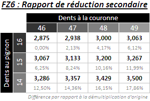

Tuto Changement pignon sortie boite, pignon plus petit (15) et speedohealer FZ6_Rapport_secondaire
La vitesse est faussée de 12,1% en 15/46. (reprise des infos d'un autre post du fz6ride)
Donc, si on as 130 compteur, tu prends un gps et tu verras que ta vitesse est 12% inférieure...
Pour ta conso, elle devrait diminuer parce que tu vas être "tenté" de respecter les limitations mais tu seras 12% en-dessous.
Par contre, le compteur va te compter plus de bornes...
D'où l'intérêt d'installer le fameux speedohealer. Un boitier que tu programme pour corriger cette erreur.
D'origine, ma transmission est en 16/46.( soit 2.875). Si je passes en 15/46 ton rapport passe à 3.06666667.
Donc ta rectification via le speedholer, doit être de 16/15 soit 1.0667. donc 6,7%.
Moi je vais garder la marge constructeur. Donc pour pignon de 15= -6,2% et pour marge + pignon= -11,1%
On a besoin de ce boitier selon si le compteur est rattaché au pignon. Si c'est sur la roue pas besoin. Chaque marque moto à son num de boitier pour corriger l'erreur. Donc bien prendre le numéro qui correspond à la moto. cheers

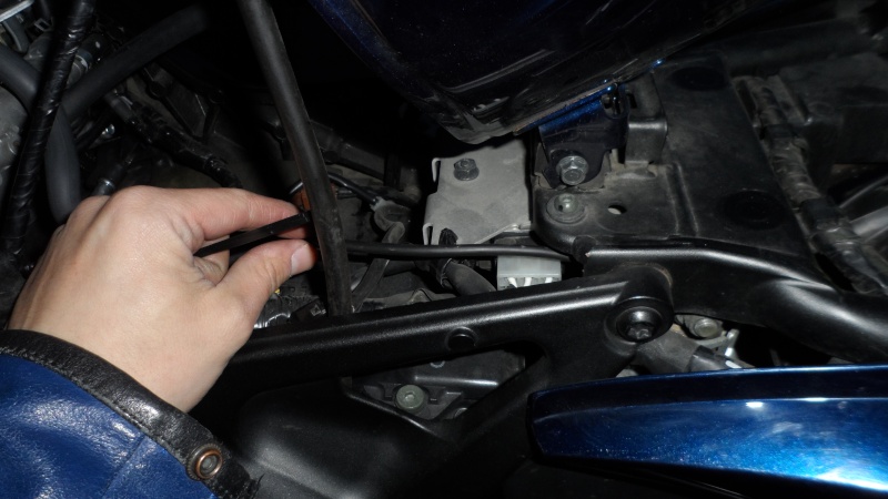

La prise pour le capteur vitesse:
D'abord avant toute manip électrique on coupe le contact et meme le coupe circuit c'est mieux! Twisted Evil
Donc vive internet et youtube j'ai trouvé cheers ! La sous le cache prise souple en noir! Elles sont toutes groupées mais la prise que l'on cherche est la SEULE a avoir une forme triangulaire:
Tuto Changement pignon sortie boite, pignon plus petit (15) et speedohealer Sam_1916
Tuto Changement pignon sortie boite, pignon plus petit (15) et speedohealer Sam_1917

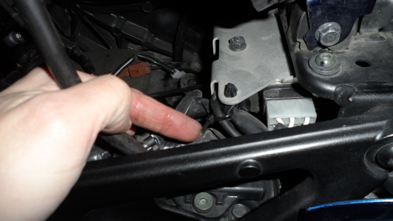

Alors la prise triangulaire du capteur de vitesse elles est ou confused ? a ici! cheers
Tuto Changement pignon sortie boite, pignon plus petit (15) et speedohealer Sam_1918
Alors pour savoir si c'est la bonne prise on test avant toute chose pour pas faire de conneries! Donc on débranche et on fait tourner la roue arrière! Et si elle est pas sur la béquille on fait rouler sans moteur (comme c'était mon cas! allez pousse la moto!) pour voir si le compteur bouge ou pas. Si aucun chiffre de vitesse ne s'affiche c'est bon! cheers Inversement test quand on rebranche la prise, la vitesse bouge à nouveau.
Tuto Changement pignon sortie boite, pignon plus petit (15) et speedohealer Sam_1919
Tuto Changement pignon sortie boite, pignon plus petit (15) et speedohealer Sam_1920
