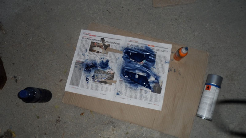

Alors y en a qui ont mit du carbone d'autre acheté directe! Les fainiants!! reflechie (vous pouvez mettre votre modif aussi!) Moi je me suis lancé dans l'atelier peinture! Il m'en restait de celle des leche roue et sabot donc j'ai prit ce que j'ai sous la mains (autant garder la meme couleur) après une bombe peu faire l'affaire mais dans cette ordre:
Alors peinture des platines :
En premier sous les bon conseils de mon carrossier frotter les platines avec du papier verre très fin pour que l’apprêt et la peinture accroche dessus.
Puis couche bombe d’apprêt apparemment un appret spéciale carrosserie mais rien de spécifique aluminium (j'ai payé 30e qd meme l'appret chez mon carrossier!)
Puis avec un flacon de spray d'après shampooing de ma chérie (car j'ai pas de pistolet peinture normal je suis pas garagiste donc on adapte!) peinture bleue (le reste du sabot et lèche roue mit dedans!) puis quand ce sera sec ce week couche de bombe vernis! geek
Donc faut y penser mais les tubes sprays ou de néttoyage c parfait pour pulvériser de la peinture!! solutionreponse vive moi
Ponçage
Couche d’apprêt, bien lisse et on laisse sécher une bonne heure (faut plus que çà brille):
Puis un peu de peinture dans le spray shampooing:
y a plus qu'à attendre que çà sèche :bisou: :
La suite = vernis et remonter avec photos à + a vous la suite

Donc j'ai démonté les anciens, posées sur la feuille de carbone pour tracer le contour, découpé en suivant le contour + 1mm. J'ai refais les trous, poncé les bords pour les arrondir puis la surface des platines. En dessous j'ai collé au TEC 7 des morceaux de carbones pour refaire de l'épaisseur et venir à fleur des support. Trois fines couches de vernis. Cout estimé environ 5 € de marchandise.

Juste envie de voir sur la longueur si ça tient, comme c'est un endroit ou ça frotte pas mal avec bottes/pantalon.
Je pense faire repeindre toute la partie des repose pied en noir mat (Mais avec peinture alu et passage au four) et passer en rouge la platine. Si tu me dis que ça tient sur le temps, je ne m'embêterai pas à la faire passer au four Smile

Bref, pour peindre des partie exposées aux rayures et chocs et autres gravillons, le plus performant est la peinture thermolaquée avec durcisseur qui se cuit soit au four (celui de maman fait l'affaire mais ça chlingue pas mal) ou au pistolet thermique.
Pour les aprêts et vernis il faut de même du costaud et du spécifique pour un rendu et une longévité optimale.
Pour l'application : décapage, ponçage (bien vu Addri) gros grain puis de plus en plus petit et à l'eau, nettoyage, sechage (souflette), degraissage à fond, aprêt et peinture au pétard ou a la bombe, avec temps entre deux couches selon la peinture, passage au four ou pistolet thermique, lustrage pour enlever le poussière qui ont pu se déposer et vernis (si besoin).

Le mieux pour la durée dans le temps même avec les frottements c'est la peinture epoxy ,donc avec passage au four. Mais il existe aussi de l'epoxy à froid qui ne nécessite pas de passage au four.
Il en font chez Restom qui est très utilisé lors de la restauration d'ancien voiture ou moto.
(un lien vers l'epoxy a froid http://www.restom.net/chassis-cadre-restom-eaf-2092-peinture-epoxy-durcissement-a-froid-toutes-teintes-185.htm)
