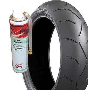

je voulais acheter une bombe anti crevaison pour ma fz6 , pour plus de sécurité car je voyage un peu par tout . (1000 km sur un weekend )
alors je voulais savoir si vous avez déjà utiliser ce type de bombe et si c'est fiable. et est ce que le pneu est foutu après avoir utiliser la bombe? et peu t'on rouler normalement avec ?

+ 1 pour le fait d'avoir un dispositif anti crevaison avec soi ! Quand on roule beaucoup, c'est indispensable !
Par contre, je dispose toujours d'un kit mêche, plus efficace a mon gout, on peut rouler (apres verification par pro) encore longtemps avec un pneu reparé avec une meche, tandis que la bombe, n'est qu'une solution temporaire et peut se reveler totalement inefficaces dans certaines crevaisons (trous plus ou moins grands)

une bombe anti crevaison est une bonne solution mais uniquement pour dépanner. Wink
les mèches: je ne ferais pas débat, pour moi c est de la mer**!!!
le mieux: les "champignons"
au moins le pneus est démonté, du coup on voit si il n'y a pas de traces de détérioration dans le pneus et une fois collé, tu peut roulé sereinement Wink
donc la bombe pour dépanner, les mèches a éviter, et les champignons(pour les pneus hein diese Very Happy ) a utiliser.

Le must reste le champignon !!
Mais quand tu es sur le bord de la route, tu peux pas démonter ton pneu ....
Donc les mèches sont quand même bien pratique !!!
Avec la bombe tu peux pas rouler très lgt avec ton pneu, faut vite le faire réparer ...

aprés si tu as une mèche et que ton pneus est a plat sa sert pas a grand chose non plus

Oui faut faire attention avec les mèches, c'est pas terrible pour les pneus moto

Oui ba c'est sur, et globalement les crevaisons sont pas terribles pour les pneus moto... Very Happy
Evidemment y'a rien de miraculeux, mais je pense que le kit meche reste le moins pire...

Tu as des kits vendus avec des cartouches d'air comprimé pour regonfler le pneu . Wink

Pour moi qui roule beaucoup j'utilise le kit mèches. Déjà utilisé deux fois et j'ai continué de rouler normalement après sans aucun problème jusqu'à usure complète du pneu. Pas de perte de pression ni de déformation.

Et puis la bombe te pourri bien comme il faut la jante ... et vla le carnage au prochain changement de pneu !
Vaut mieux un kit mèches avec une bombonne de gaz ou mieux un champignon . Jai un kit mèche pour ma part. En plus ça ne prends pas trop de place.

D'après ce que je sais,une réparation avec une mèche doit-ètre seulement provisoire sur une moto, comme celle avec bombe anti-crevaison ,et doit-ètre finalisée par un démontage du pneu pour y placer à l’intérieur une pièce adhérente par vulcanisation à froid .

Moi le tube de colle je le garde toujours dans la veste ou la combi pour ne pas l'exposer au gel en hiver. Mon tube a deux ans et j'ai réparé il y a peu un pneu voiture pour un copain et la colle était nickel comme au premier jour.
Pour info pas besoin d'en mettre deux tonnes sur la mèche. Les bonbonnes de gaz sont valables plusieurs années mais après une réparation il faudra aller refaire la pression au premier garage. Elle servent surtout à remettre un peu de pression pour pouvoir se déplacer.

j'ai crevé sur autoroute , de l'arrière a 130 ...bref
tu te mets sur BAU tu réparer ton truc et tu peux rouler tranquille jusqu'à un garage qui te répare ça.
les bombonnes de gaz tu les rachète chez decath rayon cycle....la colle pareil , j'avais éclaté mon tube de colle sous la selle j'ai repris de la colle a rustine et ça a parfaitement tenu le coup. j'ai racheté des méches quand j'en avais plus et je peux dire que j'en ai fait des crevaisons avec le bouzin!
une double crevaison sur le boudin arrière une fois même et ça tient très bien
les champignon je les fait poser une fois rentré a la maison le lendemain ou plus tard, faut juste vérifier la pression de ton pneu car tu peux toujours avoir une crevaison lente même avec une mèche.
