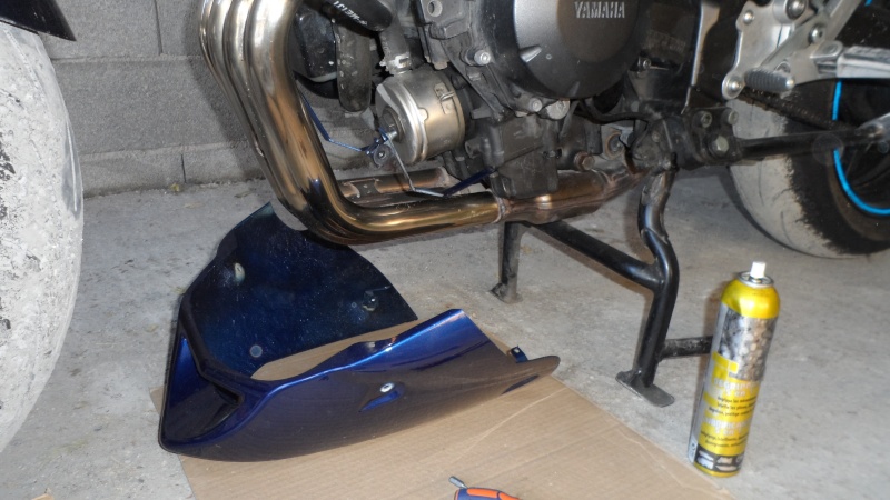

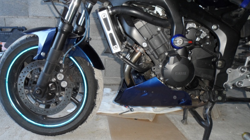

Fixation d'un sabot  Empty suite fin du montage sabot imitation yam!
Message par adri66 le Dim 27 Jan 2013, 12:24
Donc sabot yam monté grâce aux indications plus haut notamment grace à Darko merci le poto! Wink
çà tombe pile poils les pattes de fixations imitation yam sont faite pour ce placer au meme endroit donc la ou il y les ronds rouges plus haut!
Fixations donc sur le bloc moteur bas avec les vis d'origine:
Fixation d'un sabot  Sam_1440
A gauche quand on est face au guidon (donc droite sur la moto!)
Fixation d'un sabot  Sam_1441
A droite:
Fixation d'un sabot  Sam_1442
Une foi monté Fixation d'un sabot  657909 :
Fixation d'un sabot  Sam_1443
L'ensemble: et on pourra rien dire sur mes coul-lecteurs car ils brillent meme tout en bas sous le sabot! et toc Cool
Fixation d'un sabot  Sam_1444
Bon spécial remerciement à Darko pour la notice et les indications de montage! Respect Respect
Et continuer le post sur les fixations ou question fixations de sabot çà peut aider certains (com moi) et enrichir la banque d'info du fofo! solutionreponse a Fixation d'un sabot  517106
