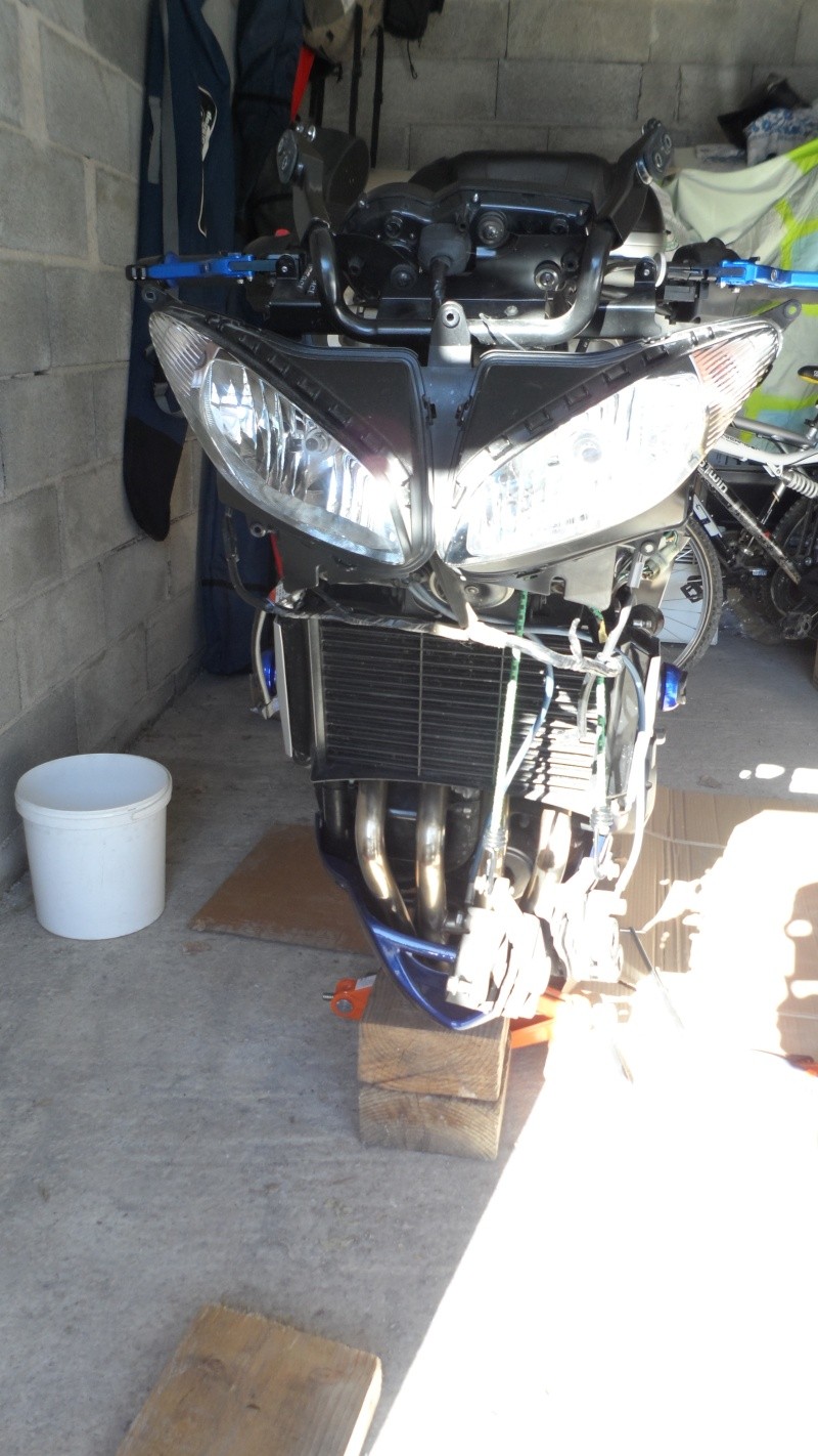

On prépare le tout pour la suite cale, cric

On commence par dévisser les vis des tés inf et supérieurs souvent très vissés super balaise j'ai du feinter un levier sinon je me tuais les mains avec la clé

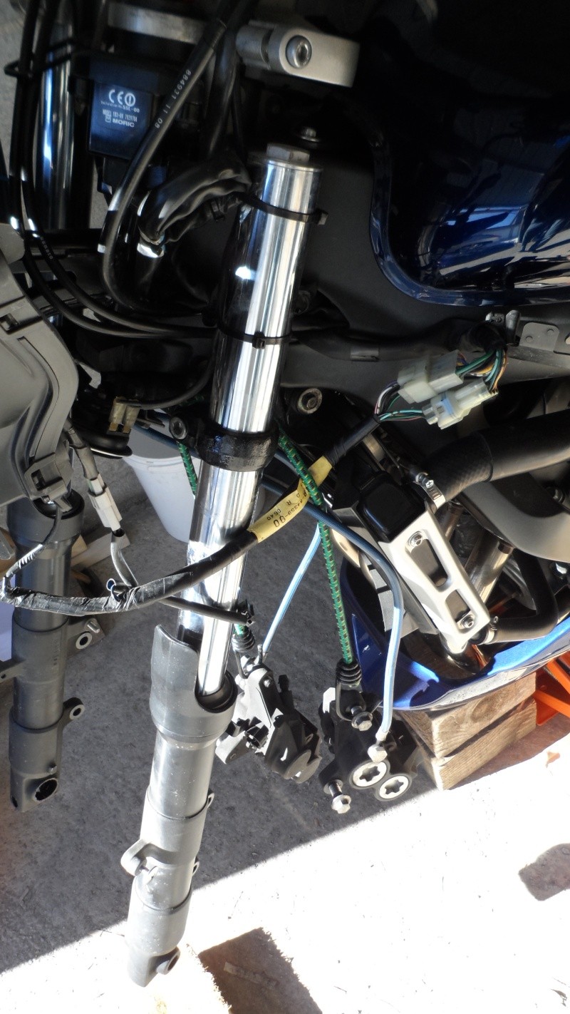

Puis un petit tendeur pour les étriers pour pas que çà tire sur les durites avia.
[CR] vidange de fourche fz6 - Page 4 Sam_1522
2 méthodes pour vidanger on peut en rester la et dévisser la visse de vidange en bas et remplir après par le haut mais faut qd meme dévisser un peu tout meme si on sort pas tt le tube (indication de la notice mais pas des forums)! Après moi je change le ressort alors je préfère tout enlever et refaire les niveaux bien comme il faut avec nettoyage, mesures et bien droit  cheers  Avant de tout enlever il faut penser à dévisser un peu les bouchon des tubes (en haut) quand ils sont encore un peu maintenu sinon çà ce dévisse pas et le tube tourne sur lui meme!  scratch
Et hop on tire sur les fameux tubes de fourche! bas y a plus rien à l'avant çà fait peur!  pale
