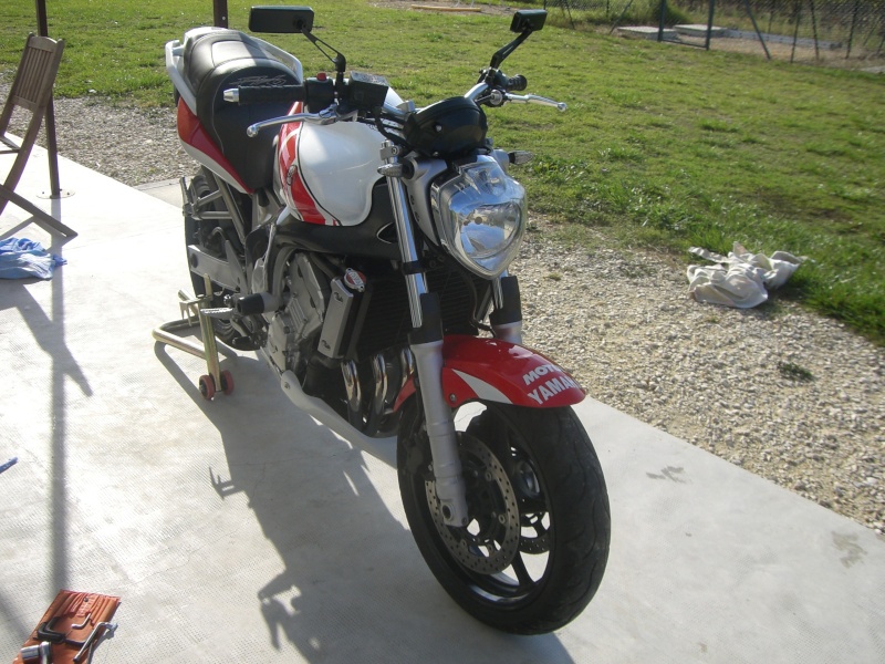

Mettre en premier votre moto sur la béquille de stand:
[CR] vidange de fourche fz6 Cimg7410[u]

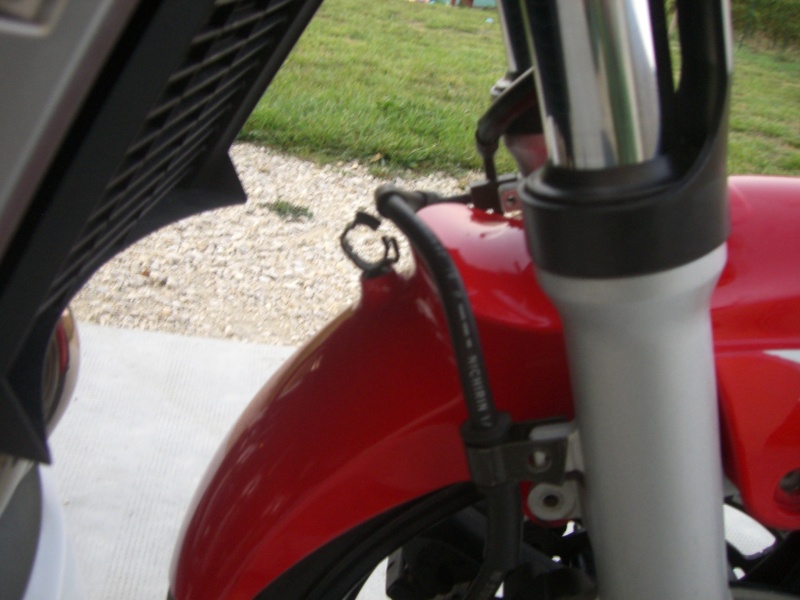

Après mettez-vous sur la partie avant et enlever les boulons du garde boue avant et défaite le crochet en plastique où passe la durite de frein sur la partie arrière du garde boue et faire passer le garde boue par l'avant:
[CR] vidange de fourche fz6 Cimg7319
[CR] vidange de fourche fz6 Cimg7320
Le garde boue est donc enlevé:
[CR] vidange de fourche fz6 Cimg7321
