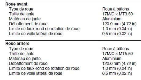

Voici les specs des roues et frein de la FZ6 S2

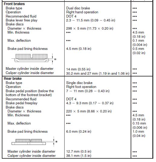

Pour la R6 2006

Allé la R6 de 2003
