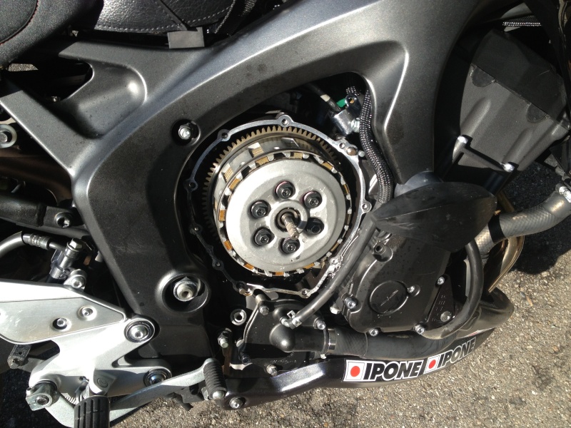

Bon alors voila je poste un petit tuto suite a un problème de patinage d'embrayage, je l'ai démonté puis remonté complètement (je précise que si vous avez comme moi un embrayage qui patine, en gros le moteur monte dans les tours sans raison, vérifiez d'abord votre garde du câble d'embrayage ou qu'il ne soit pas grippé!)
Allez place au tuto:
-alors premier truc a avoir, un FZ6. démontage embrayage Sans_t10
-ensuite, avoir un minimum d'outils (clés a lene, tourne vis, éventuellement clé a choc et quelques clés a pipe)
-alors voici le carter d'embrayage: démontage embrayage Photo_24
-on enlève les vis qui tiennent le carter avec une clé a lene et l'attache du cable d'embrayage au passage: démontage embrayage Pooooo10
-on enlève le carter (ne pas oublier d'enlever le joint) et on tombe sur la cloche d'embrayage: démontage embrayage Photo_18
-comme vous pouvez le voir, sur cette cloche il y a 6 grosses vis qui maintiennent les ressorts d'embrayage. ces vis, on les enlève avec une clé de 10 (ou 12 je sais plus) comme ceci: démontage embrayage Photo_12
-la on peut les retirer et mesurer les ressorts avec un pied a coulisse ou une règle et comparer leur taille avec les préconisations du constructeur.. si c'est plus court, (mon cas) on les remplace ou on serre un peut plus (on peut même mettre une deuxième rondelle au bout du ressort, ça le retend et c'est gratuit!) démontage embrayage Photo_15
-ensuite, on enlève le couvercle: démontage embrayage Photo_22
-la on se retrouve en face de l'embrayage, des disques d'embrayage pour être précis: démontage embrayage Photo_25
-la on attaque la vérification des disques, donc un par un on les enlève en prenant soin de les poser les uns sur les autres sur un torchon propre ou une bassine DANS LE SENS OU ON LES A ENLEVÉ!! attention le premier des disques est un disque "garni" et est plus large que les autres. un disque sur deux est un disque garni (sorte de matière résine) l'autre est un disque lisse (métal): démontage embrayage Photo_23
-on enlève tous les disques jusqu'au dernier. le dernier est un garni comme le premier. dans mon cas, (je suis un malade du weeling avec sirette) les disques étaient dans un état pitoyable. les disques métal étaient brulés: démontage embrayage Photo_14
et certains des disques garnis avaient cassé: démontage embrayage Photo_13
-donc dans mon cas, y'a pas photo c'est changement des disques!
-j'ai quand meme poussé le démontage un peu plus loin, donc j'ai enlevé la cloche. pour l'enlever j'ai du bloquer ma roue arrière avec une tige de ferraille et forcer comme un malade sur le gros boulon du milieu qui maintien la cloche: démontage embrayage Photo_23
une fois le boulon enlevé (pas sans peine!) et que vous tirez la cloche, vous tombez sur ça: démontage embrayage Photo_21
donc voila démontage terminé, maintenant on remonte tout, d'abord la cloche, on ressert bien le boulon comme un dingue, puis on replace ces disques (pour moi les nouveaux) en prenant soin de les plonger dans de l'huile moteur avant! un par un. en gros si vous vous demandez si vos disques sont bons, si ils sont couleur inox c'est nickel, si ils sont couleur cramé comme moi c'est mort! car ils sont donc voilés. pour les disques garnis, il faut mesurer leur épaisseur pour savoir. vous vous référez au manuel technique pour savoir leur épaisseur normale, et vous décidez de les remettre ou non. faites gaffe au sens de montage des disques! et pour les disques métal ils ont un sens aussi! un coté plat et un coté bombé! le coté bombé ca coté moteur.
-ensuite on remet le couvercle de la cloche, on remet les ressorts ou les nouveaux, on les sert en croix (3/3) et on remet le carter et le tour est joué!!
-voila jai pas tout détaillé non plus donc si vous avez des questions ou des remarques n'hésitez pas, et pour la qualité des photos ben ceux qui sont pas content FUCK je sors pas mon reflex quand j'ai les mains dans l'huile! V!!

Tu peux nous préciser le prix des pièces changées ?
Le carter n'est pas rempli d'huile normalement ? scratch
Le carter de la pompe à huile (celui à droite pour les ceux qui ne suivent pas Laughing ) sait tu si il y a de l'huile qui risque de couler au démontage ?
démontage embrayage Left_bar_bleue0 / 1000 / 100démontage embrayage Right_bar_bleue
démontage embrayage Empty Re: démontage embrayage
Message par jujuFZ6 le Sam 27 Oct 2012, 20:42
Salut! alors pour le carter d'huile pas de fuites, j'avais le niveau plein elle sortait de révi en plus, j'avais quand même calé une jante (j'avais rien d'autre sur le coup) sous ma roue arrière + la béquille latérale ça te la penche déjà pas mal!
Et pour le prix des pièces Ben moi j'avais déjà un embro de yam sous la main donc grosso-merdo une 15ène d'euros chez yam Wink (pour le joint) +30 euros d'huile vu que comme un con j'ai fait tomber un bout de disque dans le moulin^^ Twisted Evil
Mais sinon un jeu de disques neuf c'est dans les 70 euros sur le net je crois (chez yam rajoute le triple!! Salauds lol) et il y'a deux jeux les disques garnis et lisse donc ouais 150 euros quoi parla Wink
