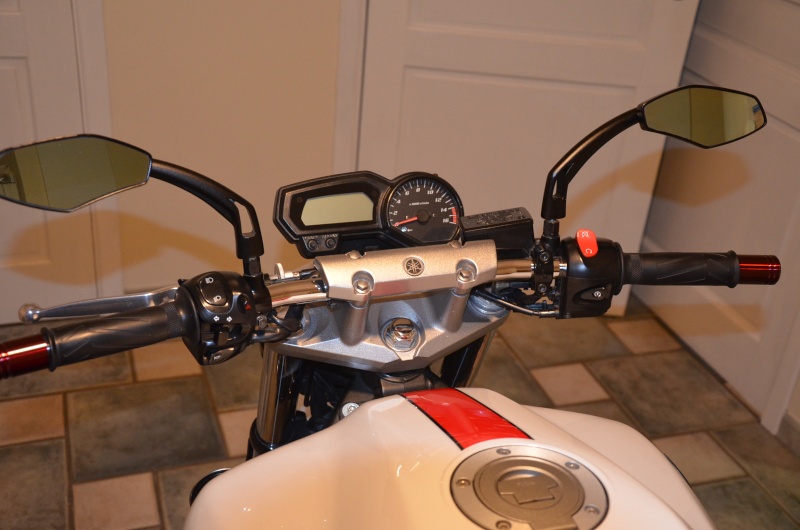

Bon allz voici le mien .... pas un FZ1 mais un "drag bar" acier chromé brillant de chez Louis motos avec absorbeur de vibration ( masselottes ) de 325g j aimerais juste trouver des pontets de S1 comme sur la photo ci dessus ( il faut voir si la finition est la même que le pontet de la s2) on verrais plus le chrome du guidon sunny
