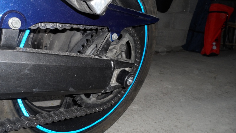

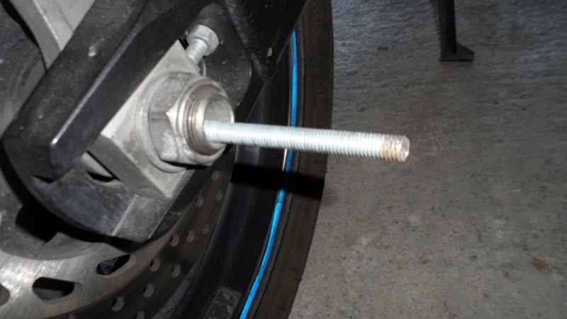

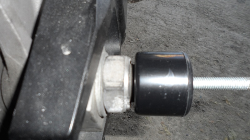

Protection fourche et bras oscillant Empty Protection axes roues perso!
Message par adri66 le Mer 23 Jan 2013, 22:25
Bon je déterre ce post pour rappeler aussi cette petite idée sympas pour protéger no belle en cas de glissade!
D'après mes recherches et retour d'expérience en cas de glissade les tubes frottes souvent et un petit choc peu entrainer leurs changements pour la modite somme de 150e le tube! Protection fourche et bras oscillant 750302 Je le sais j'en ai changer 2! animcolere (après ma chute et tete de fourche pliée). Donc suite à cela mieux vaut payer une protection que des tubes donc petite idées déjà sur le fofo mais je complète!
Déjà la preuve que çà marche quelques glissades:
http ://d ucati-hypermotard.forum-actif.net/t8794-je-suis-tombe-par-terre (ducat i = caisse à outil dans le fofo le liens marche pas donc recoller le d pour que çà marche)
http://www.horneteam.com/viewtopic.php?f=37&t=70995
Quelques exemples: http://buell.actifforum.com/t22217-tampons-de-protection-perso-skate-pour-axes-de-roues
Pour la protection fourche perso j'ai une RG racing payé 40e c juste 2 boulons et 2 tampons faisable soit meme! scratch
La seul différence est que d'un coté il y a une partie creuse et une pleine pour épouser les contours de la fourche! Et une tige fileté avec 2 boulons autobloquants!
Protection fourche et bras oscillant Sam_1414
Protection fourche et bras oscillant Sam_1419
Pour l'arrière il n'y a rien qui se vend (et pas possible mettre de diabolo) et quand je vois mon achat je me dis pour moins cher je peux le faire donc on va à décat et hop 2 roues de skate ou moi j'ai prit des roues pour chaussure roulette (des gamins) roues chaussure roulette décat. On peut meme chercher sur le net des modèles de roue skate de toute les couleurs possibles adaptées à votre belle! Protection fourche et bras oscillant 657909 ( Shocked http://www.hawaiisurf.com/skate/roues/ ou http://www.topteam.fr/CT-368-roue.aspx)
Après une tige fileté, des boulons autobloquants et des rondelles et hop une protection bras oscillant! Bon le seul hic à adapter c le boulon de l'axe de roue je suis en train de travailler dessus mais avec un cuter ou une petite découpe maison çà va le faire! cheers Donc le tout roulette+boulon+tige= 20e! moitier prix que RG racing! geek

Voila c une petite idée pour pistards et les autres çà fait pas tout mais plus y de protections et de point de glisse moins çà se concentre sur un seul (comme les tampons cadre), après c ma théorie donc je multiplie les points de glisse. Donc protection carter en carbon/kevlar en plus geek
Protection fourche et bras oscillant Sam_1418
J'ai eu l'exemple aussi de notre ami chnordiste (expert en glisse tongue Protection fourche et bras oscillant 462958 mais aussi pas mal en déhanché! Respect ) ou on voit bien les points de glisse, déslolé mais je me sert de ton expérience et j'ai pas mal analyser solutionreponse pour éviter de faire la meme! Ou du moins je garde ce qui marche (protection carbone, axe de roue!) Protection fourche et bras oscillant 551194 :
Protection fourche et bras oscillant Glycc10
Au total pour m'amuser sur circuit et proteger au max ma belle: j'ai roulette fourche et bras oscillant, protection carbone en bas (ceux qui frottent le plus), roulette lsl cadre, support top caisse pour les pots (et oui çà les protègent aussi double fonction), les leviers repliables, déport commande pas frotter les leviers, et la tete de fourche pour le réservoir!

Bon suite du post avec finition aujourd'hui et montage réussit! cheers
Du coté Gauche avec le trou, facile çà passe niquel, boulon et rondelles
Protection fourche et bras oscillant Sam_1420
A droite plus compliqué avec le boulon qui ressort donc petite découpe du plastique s'impose pour emboiter le tout!
Protection fourche et bras oscillant Sam_1421
Donc tu prend ton couteaux, cuter ou quelques choses pour élargir le trou (comme avec maman! Protection fourche et bras oscillant 750302 mais n’essayez pas qd même pour ce cas la! animcolere ) et donc on rogne un peu le plastique autour pour que tout s'emboite dans l'écrou de l'axe de roue:
Protection fourche et bras oscillant Sam_1422
La c mieux (aa c bon tjrs le meilleur moment qd çà s'emboite! Protection fourche et bras oscillant 485651 ) sinon la roulette bouge sur l'écrou!
Protection fourche et bras oscillant Sam_1423
D’ailleurs pour que çà bouge moins petite idée qui m'est venu caler le tout dedans avec un écrou avant (du 8 comme les autobloquants). Double action çà maintient la tige droite (pas ce que vous pensez!) dans l'axe de roue et maintien la roulette en avant et en arrière de la tige filetée! Bravo Pour les rondelles j'en ai mis après la roulette et finalement contrairement à la photo j'ai enlevé celle avant le boulon autobloquant sinon le boulon dépasse trop et c le boulon qui sert de tampon et non le tampon vous suivez? De toute façon j'ai des photos en fin de tuto sans ces rondelles.
Protection fourche et bras oscillant Sam_1424
Idem de l'autre coté:
Protection fourche et bras oscillant Sam_1425
Donc sans les rondelles avant boulon autobloquant c mieux:
Protection fourche et bras oscillant Sam_1426
Protection fourche et bras oscillant Sam_1427
Au final çà s’encastre bien pas trop voyant un peu plus du coté boulon:
Protection fourche et bras oscillant Sam_1428
Protection fourche et bras oscillant Sam_1429
Mais bon çà protège et çà équilibre entre avant et arrière protection sur chaque axes (cf sabot et lèche roue peint= geek )
Protection fourche et bras oscillant Sam_1430
Donc pour ceux que çà intéresse on récapépéte depuis le début il faut:
1) tige fileté de 8mm une devrait suffir car après découpe de il m'en reste un bon morceau (j'ai utilisé que pour l'arrière)
2) Des roues de skate (je pense que c mieux à l'avant avec tjrs le pb du boulon, relief de la fourche) ou des roues de chaussures roulante de goss (mieux pour l'arrière plus petite que roue de skate pour passer dans le bras oscillant) à décat ou autre.
3) des boulons autobloquants et boulons normaux de 8mm
4) des petites rondelles de 8mm
5) une scie à métaux et cuter ou couteaux
7) clé cliquet pour viser.
Donc pour l'arrière: un boulon autobloquant puis roulette non modifiée puis rondelle et boulon normal----- la tige au milieu (comme tout les motards male!)----- et de l'autre coté idem inverse le boulon normal la roulette un peu creusé raboté pas de rondelle la roulette et le boulon autobloquant direct.
Protection fourche et bras oscillant Sam_1431
Pour les mesures:
1) tige avant bon moi c une de RG racing acheté mais c faisable avec roue skate: 30 cm (presque comme la mienne...de tige! geek)
Protection fourche et bras oscillant Sam_1432
2) tige arrière filetée découpée: 38cm et les boulons de blocage des roulettes sont tt deux à 4cm du bord (pas fait exprès) au moins c centré!
Protection fourche et bras oscillant Sam_1433
Voila pour la suite du tuto à vous de jouer maintenant! geek et Protection fourche et bras oscillant 735660 vive moi pas fait de boulettes ce coup ci je m'améliore! Protection fourche et bras oscillant 517106
