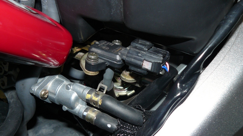

bonsoir tout le monde vous vous souvenez surement de mon petit probleme de ralenti qui a se jour n'est toujours pas reglé
http://www.fz6ride.com/t7875-probleme-ralenti
et bien voila je suis allais a mon garage car je me posé des question sur se fameux numero de serie mauvais (34) bon (71) car comme il m'avait dit si ton capteur a deja eté changé se sera a tes frais pour le remplacer a nouveau et bien voila en faite la piece qui ma etait indiquée n'est pas la bonne le capteur tps en realité n'ai pas
capteur TPS ou est tu !!! 2
se serais bien trop facile il se trouve en realité su le coté en dessous de la boite a air du coté de la pedale de frein arriere
capteur TPS ou est tu !!! P1030410
capteur TPS ou est tu !!! P1030411
passons ensuite a la partie la moin drole celle de voir si votre capteur fait bien partie des modeles defectueux
si vous faite partie des heureux gagnant votre piece portera un numero qui commence par 27, 31, 32 le mieux par exemple porte le numero 324y25
si vous avez des question je suis la je n'ai pas mis la partie demontage je pense que tout le monde peux retirer ca boite a air et comme ma dit le patron de chez yam que je connais depuis plus de 20 ans surtout demonte pas se truc c'est une vrais crotte de bouc! Evil or Very Mad
