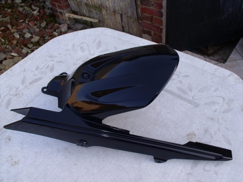

Je voulais simplement vous faire profiter de la petite modification que j'ai pu apporter à mon FZ6 S2 concernant le lèche roue d'origine.
En effet j'ai tenté de lui donner un autre look sans avoir à dépenser trop.
Voici donc une première photo du lèche roue d'origine:
[img]Modifications leche-roue d'origine   FZ6 S2 Leche-12[/img]
et maintenant voila ce que ça donne une fois redécoupé, meulé, poncé...
Modifications leche-roue d'origine   FZ6 S2 2012_011[/img]
et mis en peinture(1ère couche):
[img]Modifications leche-roue d'origine   FZ6 S2 2012_010[/img]
et maintenant reponsé et 2ième couche de peinture:
[img]Modifications leche-roue d'origine   FZ6 S2 05_2ie10[/img][img]Modifications leche-roue d'origine   FZ6 S2 06_2ie10[/img]
et pour finir une fois remonté:
Modifications leche-roue d'origine   FZ6 S2 2012_013
Modifications leche-roue d'origine   FZ6 S2 2012_014
Voila en espérant que cela puisse donner de l'inspiration à d'autres...

Message par papafranck60 le Ven 06 Avr 2012, 21:50
Bonsoir,
C'est un ami qui me l'a gentiment peint (c'est un fana de la rénovation moto) et je lui ai glissé cette pièce au passage pendant qu'il en peignait d'autres pour lui!!!Donc malheureusement je ne peux pas en dire d'avantage.
Concernant les cotes, j'ai découpé environ 12cm de l'arrière du lèche roue puis je me suis servi de ce morceau découpé pour redessiner la même forme plus proche de l'amortisseur...
Pour les cotés, j'y suis allé au feeling...

Message par papafranck60 le Sam 07 Avr 2012, 10:47
Merci,
J’ai commencé par tracer grossièrement et découper avec une simple pince coupante.
Ensuite j'ai récupéré le morceau découpé que j'ai placé sur le lèche roue afin de redessiner la même forme.
J'ai tracé également les formes arrondies que je souhaitai pour les deux côtés.
Là, j'ai utilisé un disque à lamelle comme ci-dessous pour tailler au mieux ces formes :
[img]Modifications leche-roue d'origine   FZ6 S2 Disque10[/img]
Ensuite, j'ai utilisé une lime pour les imperfections.
Pour finir, du papier de verre 600, puis 800, puis 1000.
Attention à ne pas rayer le reste du lèche roue pendant toutes ces opérations.

Message par papafranck60 le Dim 08 Avr 2012, 12:34
Bonjour Chouwi82,
Aucune perte de rigidité, au contraire, c'est la partie la plus souple qui a été supprimée et les zones de renforts ont été conservées.
Concernant les vibrations aucune non plus. D'ailleurs j'ai même roulé quelques jours sans lèche roue le temps de sa mise en peinture et je n’ai pas ressenti de différence…
Il est vrai que je ne l’ai pas testé au-delà de 200km/h Modifications leche-roue d'origine   FZ6 S2 551194
Tu peux donc te lancer dans cette opération sans crainte si tu es tenté.

Message par papafranck60 le Ven 19 Oct 2012, 20:38
Personnellement je n'ai pas peint l'intérieur car il est vrai que ma belle est Full Black, ce qui aide beaucoup! Je te joins une photo pour voir le résultat... Wink
Par contre il faut savoir qu'entre le fait de découper le lèche-roue et la suppression de la bavette arrière d'origine, on augmente les projections par temps de pluie!!!
