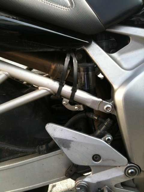

l'installation : par principe il faut que le réservoir soit LE PLUS VERTICAL POSSIBLE, et pour ma part je l'ai mis là :

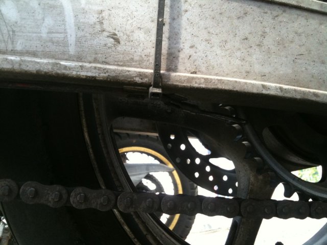

Huileur automatique de chaîne autonome Tutoroiler 19112011377p

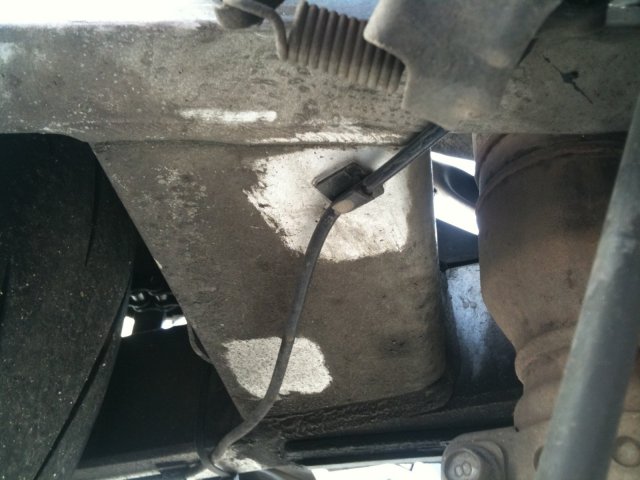

Ensuite, dans le kit est fourni le tuyau et l'injecteur qu'il suffit de fixer avec des colliers rilsan fournis, et ça donne ça :
Huileur automatique de chaîne autonome Tutoroiler 19112011381
Une fois tout en place, on remplit avec l'huile fournit, un plein permet en principe de faire 6000km mais je n'ai pas vérifié...
Huileur automatique de chaîne autonome Tutoroiler 19112011385

Un détail qui reste entre nous, j'ai par contre installé depuis un double injecteur d'une marque concurrente au logo jaune (lol) qui m'a paru plus sérieux qu'une paille, je vous montrerai l'état de la chaîne et les détails de l'instal plus tard !
Les traces de graisse visibles sur le flan du pneu ne sont pas liées au système : j'avais la main un peu lourde sur la bombe ! Il faut que je nettoie !

Message par Wiloskill le Ven 20 Avr 2012, 13:31
Photo de l'emplacement du graisseur automatique (il faut que je coupe les bouts de rislan) :
Huileur automatique de chaîne autonome Tutoroiler Tutoro1
Le passage sous le bras oscillant :
Huileur automatique de chaîne autonome Tutoroiler Tutoro2
L'arrosage sur la couronne :
Huileur automatique de chaîne autonome Tutoroiler Tutoro3
