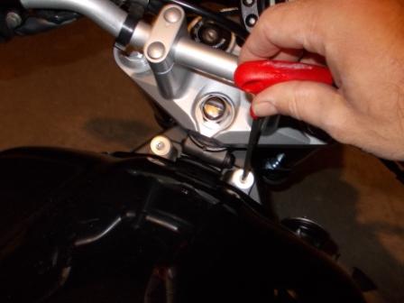

Comme promis voici un petit tuto pour vidanger facilement et rapidement le circuit de refroidissement.
Voici la liste des outils qu'il vous faut:
_ une clef de 8mm
_ une clef BTR (6pans)
_ un bout de 1m de tuyau (ex: tuyau pour pompe aquarium)
_ un entonnoir
_ une seringue récupérée en pharmacie
[CR] vidange circuit de refroidissement. Dscn0511
Dévisser les 2 visses et relever le réservoir pour avoir accès au vase d'expansion.
