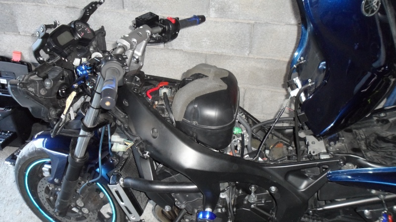

BON les bougies tout d'abord si vous n'avez pas le bon matos vous allez vous prendre la animcolere grave grave! Tout rouge Donc faite le faire chez un mécano qui à les outils qui vont bien!
Le problème c que l'accès n'est pas facile c sur mais surtout c que le puit des bougies et un trou sans fond galère galère on à bo mettre des rallonges c super Tout rouge animcolere animcolere j'avais bo avoir du matos (mais pas la trousse yam jamais eu) et au moins 2à3 douilles de 16 mais c profond c machin la Tout rouge Plusieurs rallonge, de cric long et petit mais pas de clé spécifique bougie donc conseil équipez vous avant! sinon Tout rouge
demonter les bougies Sam_1227
Moi j'avais les tutos motoconnect mais bon pas trop d'image! ICI
Alors j'ai d'abord tenté de le faire simple! demonter les bougies 551194 c à dire démonter le radiateur et le baisser à fond vers le bas! J'ai même tenté d'enlever une des grosses durites branchées au radiateur (la grosse à en bas droite!) mais la.... surprise c plein de liquide de refroidissement qui gigle de partout!!! affraid PAS BON demonter les bougies 97819 demonter les bougies 750302
On dévisse le radiateur en haut et en bas!
demonter les bougies Sam_1226
demonter les bougies Sam_1228
Bien dégagé on à çà comme espace! c à dire presque rien! affraid Puis en tire sur les anti-parasite des bougies fort et droit si possible:
demonter les bougies Sam_1229
Alors ON APPUIS sur le bouton COUPE CIRCUIT avant et en photo voila la bete dans son trou! :hamster: çà ma permis de voir un peu comment c foutu c truc la! What a Face
demonter les bougies Sam_1230
demonter les bougies Sam_1310
Après c la que l'on galère mettre les rallonges dans les trous pour allé chercher la fameuse bougies! scratch
demonter les bougies Sam_1311
Et la la blase y de la longueur! j'y arrive mais avec mes rallonges j'ai des différence de diamètre alors j'atteins pas le fond rrrr Tout rouge Tout rouge
demonter les bougies Sam_1312
Mais pousser le réservoir reste la seule et bonne méthode sans tt démonter haut dessus vous allez voire pourquoi:
Donc n'y arrivant pas et ayant lu ce qui est écrit au dessus je me suis dit allez c bon je suis bon pour tt démonter: réservoir, boite à aire, batteries! donc j'y suis retourné... au charbon!
demonter les bougies Sam_1313
demonter les bougies Sam_1314
demonter les bougies Sam_1315
Mais la arrivé en haut et ba c encore moins accessible!!!! DONC A NE PAS FAIRE demonter les bougies 5557 demonter les bougies 97819
On voit bien tt mais y a rien qui passe avec le cadre alors la tu es blasé à mort demonter les bougies 712947 furax Et tu es repartit pour tt remonter dans le bon ordre svp! et la tu galère avec la boite à air qui ne s’en-quille plus bien... et finalement tu perds du tps et tu y arrive qd meme mais tes bougies sont tjrs pas changées!!!! animcolere
Alors comment je m'en suis sortie! scratch
Ba coup de chance un voisin est passé m'a vu galéré et ayant déjà eu une gsxr il est venu me donner un coup de main avec un renfort de rallonge et douille intermédiaire plus fine et on à monté une rallonge pour accéder aux bougies digne de Mc guiver!
Donc à chaque foi meme manœuvre on tire l'anti-parasite on insert ce qu'on peu dans la béte (comme avec maman! demonter les bougies 485651 ) une vrai clé à bougie c vraiment mieux que un système de douille! et on tourne pour dévisser les anciennes bougies!
demonter les bougies Sam_1231
Comble du tout mes anciennes bougies qui ont plus de 20mill sont dans un état impeccable affraid animcolere juste un peu noir à peine donc mon moteur respire bien et marche à bloc! bonne nouvelle mais je suis en train de les changer pour pas gd chose enfin c à faire à 40mille!
On remet la neuve dans la clé à bougie et on visse à la main d'abord puis avec des rallonges et cric on vise doucement jusqu'à sentir que l'on est bien en contacte avec le joint en ba et la 1/4 de tour en plus pour vraiment la fixer au fond! (la bougie! pas autre chose bande de cochon va! demonter les bougies 97819 ) et cela 4 fois avec plus ou moins de facilité et d'accès!
On remet bien les anti-parasites dans le bon odre mais facile ils sont numérotés!
Et la miracle on démarre! Et sans oublier de mettre au point mort cette foi ou de remettre le coupe circuit! cheers ET.....la çà marche et ronronne tt comme il faut!! bandeausauteurs vive moi
Donc au final grosse galère que je referais pas moi meme en tt cas pas avant 20mill borne et surtout bien s'équiper! Prendre une plage de bcp de temps! demonter les bougies 144219
Ne pas essayer de tt démonter au dessus galère à enlever et remettre pour aucun accès de mieux! Faire attention à ne pas mettre de dépot dans les loges des bougies ou de serrer trop fort!
Allez bon courage à tous c faisable mais vraiment casse animcolere bien s'équiper avant et pas le faire un dimanche qd tt est fermé!! demonter les bougies 745168 demonter les bougies 174296 c'était drole mais je Degage
