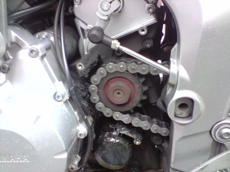

Message par ricotiti le Lun 22 Juin 2009, 23:27
N'oubliez pas de demonter le carter de sortie de pignon de boite avant de nettoyer votre chaine et de la regraisser..
J'ai eu quelques surprises!!!!
