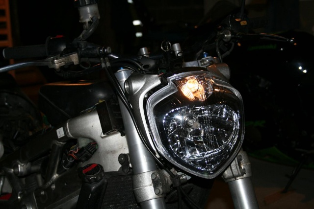

Message par Shboub le Mer 03 Aoû 2011, 10:54
Par azard vous n'avez pas une photo de l'intérieur d'un phare pour mieux comprendre ? Je n'ai pas ma moto sous la main (Garage) et je me suis un peur brouillé

Re: où avez vous commandé vos kit xenon?
Message par Zébu le Mer 03 Aoû 2011, 10:58
En haut, la veilleuse
En bas, l'ampoule H4 Halogène Smile
Pour ton cas, je pense qu'un kit Bi-Xénon de 35W sur Xénon discount (le lien que je t'ai passé Wink ) correspondra a tes besoins si tu ne veux pas te ruiner.

Message par Soxzo le Mer 03 Aoû 2011, 11:06
Zébu tu ne t'es pas gouré dans le lien ?
Car tu lui à filé un lien pour du H4-4 (vrai bi-xénon), Donc 2 BALLASTE + 2 AMPOULES. Une ampoule pour ton croisement + Une ampoule pour ton feux de route ...
Lui il à une N, du coup il lui faut du H4-3, une ballaste + une ampoule mais qui permet d'avoir (pas en simultané) tes croisement en xénon et ton feux de route en xénon ...
LoL pauvre Shboub on l'a embrouillé !!
Tu vois su la photo de ZÉBU, la lumière qui est allumé correspond à la veilleuse (toute petite ampoule). Cette veilleuse tu ne peux pas la remplacé par du xénon... En revanche tu peux la remplacer par une LED. Ta veilleuse fonctionne à partir du moment ou tu à mis le contact et reste allumé quand tu démarre, et ne s'éteint que lorsque que tu éteint ta moto ... Ou sauf si elle à grillé ^^ pig
Et juste en dessous le gros bloc qui n'est pas allumé c'est la qu'il y aura ton ampoule Xénon H4-3 .
En espérant avoir été pas trop flou ? ^^
