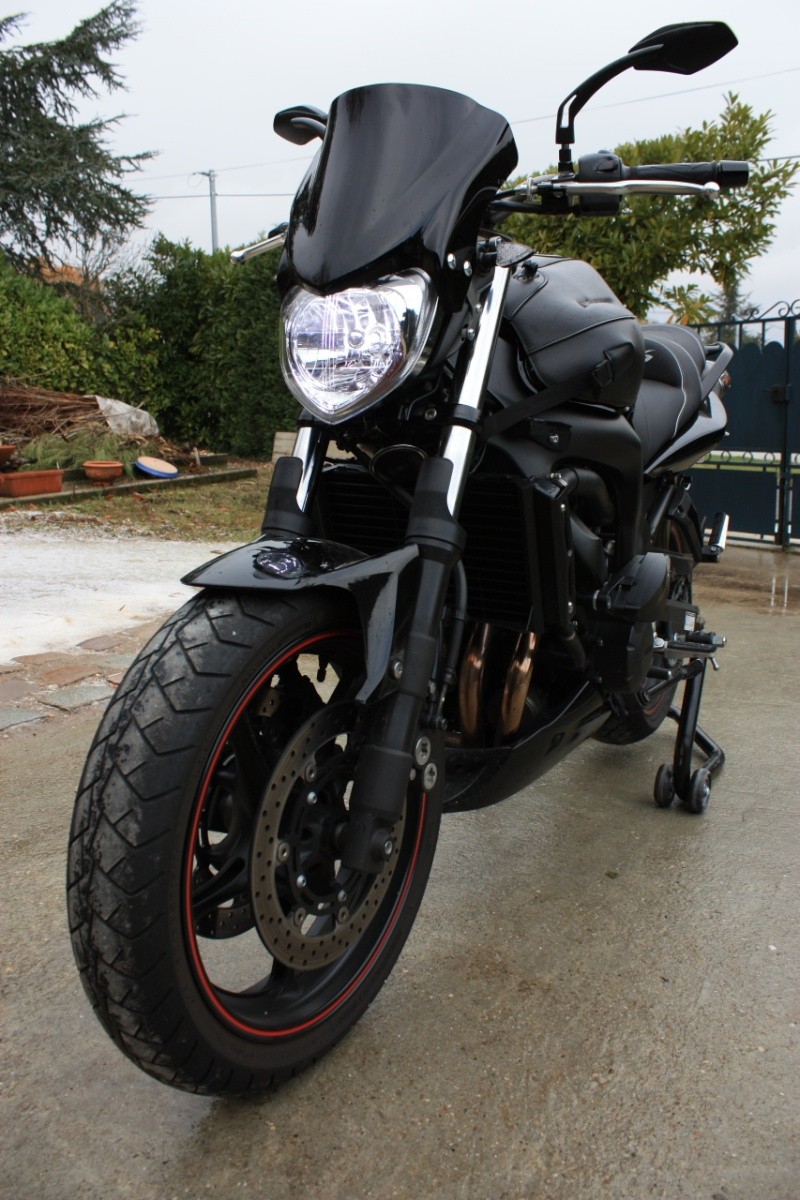

Message par Fred33360 le Sam 29 Jan 2011, 19:23
le plus blanc possible c'est 6000K regarde c'est sur ma voiture avec veilleuse a led
Ca c'est la moto
J'espère ca t'aide a te decider pour la couleur le rendu au sol est suberbe blanc avec reflets bleutés
