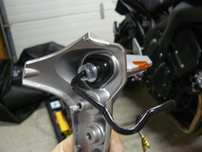

Voilà les photos!!!!
Message par j_lamberger le Mer 29 Déc 2010, 14:48
Ca y est je me lance pour vous expliquer la méthode à suivre pour changer ses clignotants. Première chose, on dévisse des 2 côtés les 2 vis 6 pans. Comme on le voit sur la photo suivante le phare descend et on pourra accéder aux clignotants pour pouvoir les démonter.
Une fois démonté, ça donne ça, après avoir défiché le connecteur bien sûr!
Ensuite le clignotant est maintenu par un plastique qu'il suffit de retirer, ça s'enlève tout seul. Prochaine étape, la mise en place des caches qui ne colle pas à 100%, j'ai limé un peu et le tour est joué!
Mise en place du clignotant, j'ai choisi des chaft keen, j'adore la gueule qu'ils ont!
Coté opposé on met l'autre cache en appui pour bloquer le tout, certain mette une rondelle, pour moi c'est largement suffisant comme ceci ça tient vraiment bien!
Y a plus qu'à mettre rondelle, rondelle fendue et écrou pour fixer le tout!!
Une fois remonté, ça donne ça. Personnellement j'ai utilisé les câbles des anciens clignotants pour me faciliter la tâche!

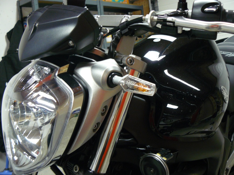

Pour l'arrière j'ai pas pris de photos parce que c'est encore plus simple, on enlève les anciens et remet les neufs avec les caches des deux côtés, la photo de la belle une fois terminé. J'ai également monté des rétros trouvé en Allemagne chez Louis. L'adaptateur Yam est fourni, ils sont bien large, ils améliorent nettement la rétrovision qui est merdique(on le sait tous). Voilà j'espère que ça pourra en aider certains!

Message par levia le Mer 29 Déc 2010, 15:05
Nickel tout ça !!!
Par contre deplace moi ce klaxon !! Smile
Re: Changement Clignotants
Message par Typhuis le Ven 31 Déc 2010, 09:54
heuuu... question a la con mais comment on déplace le klaxon et pour le mettre ou??
Message par j_lamberger le Ven 31 Déc 2010, 10:11
Y a quelques sujets sur ça sur le forum, en dessous du phare par exemple!
