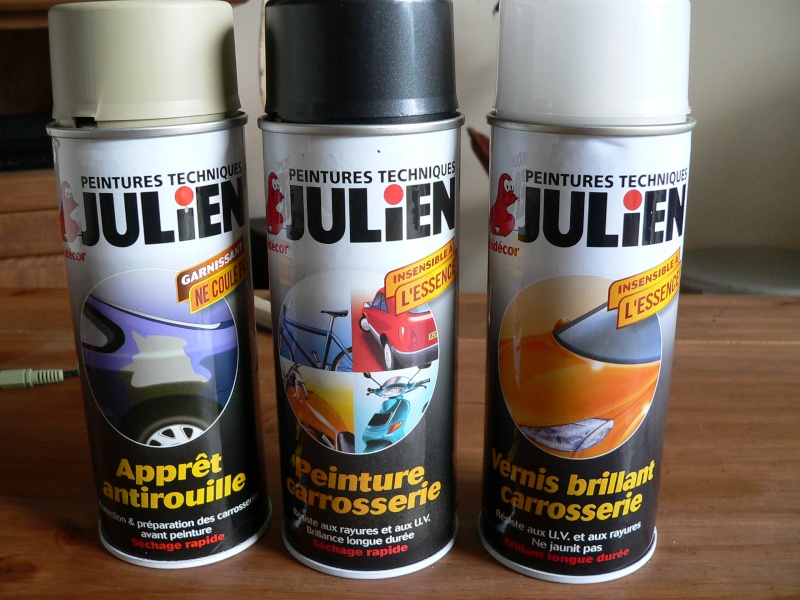

Ok : La peinture au milieu est le Gris Titanium 37105 et par contre je n'ai pas trouver de vernis mat....donc j'ai pris du brillant mais je trouve que ça ne choque pas.
Ca te va comme précisions??? Very Happy Very Happy Very Happy

mimile a écrit:Salut,
Un des plus beaux FZ6 jamais vu, bravo. Je compte également repeindre mes fourreaux de fourches en noir mat (cadre) sur un FZ6 full black. Est-il nécessaire de les démonter (je n'ai pas le matos nécessaire en RP) ? Un ponçage est-il obligatoire ? Je compte aussi y mettre un garde boue avant de S2. Il parait que les fixations arrières sont les mêmes mais pas à l'avant. Si qqun a déja fait cette adaptation, je serai preneur.
Merci et à bientôt,
Emilien
Arrrrrêtes!!!!! tu vas faire rougir ma bécane !
Pour les foureaux de fourches, je penses que tu peux le faire en enlevant juste la roue, mais si tu peux les poser, c'est mieux.
Il faut aussi les poncer, les appreter, les peindres et les vernir avec un bon vernis car la fourche est tres souvent exposée aux projectiles.
Et pour le garde boue, je ne sais pas.
