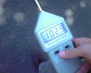

Voilà une personne de mon taf, m'a pretté un Sonomètre.
Histoire de mesuré les dB emise par ma bécanne.
Bon juste histoire d'un petit rappel.
L'unité de mesure de niveau sonore est le dB ou décibel, c'est une unité à progression logarithmique.
Chaque augmentation de 3 dB correspond à un doublement de la puissance d'émission.
Pour vous donné une idée.
Deux moto à 91 dB chacune, l'une a coté de l'autre ne ferais pas 182 dB mais 93 dB. Compris ?
Donc pour mesuré l'unité sonor de ma bécanne je me suis mis en situation réel.
C'est a dire, le sonomètre un metre en arriere, 50cm plus bas avec un angle de 25° en pointant mes sortis, bien evidement.
Voici donc mes resultats:
à 6000 tr/min, le seuil autorisé par ma carte grise est de 91dB
et à 14000 tr/min (en claire jusqu'au rupteur)
Conclusion:
Ma moto fait 4 fois plus de barouf qu'avec les pot d'origine, à 6000 tr/min.
Maintenant je comprend les motard qui on mal aux oreilles derriere les devils dans les tunnels. lol !!!

.102,9.....Ronronnement.............Fz6 Devil à 6000 tr/min
.110........Insupportable.............Riveteuse, marteau pilon
.120........Assourdissant.............Pas de conversation, discothèque, concert
.128,2..... Rugissement..............Fz6 devil au Rupteur

San_mv a écrit:Chaque augmentation de 3 dB correspond à un doublement de la puissance d'émission.
Il n'y aurait pas comme une erreur ? Very Happy

Heu arf sorry. Mais je pense que cela va etre difficile.
Je vais quand même me renseigner...
Et effectivement je m'etais planté lors de la redaction du CR.
