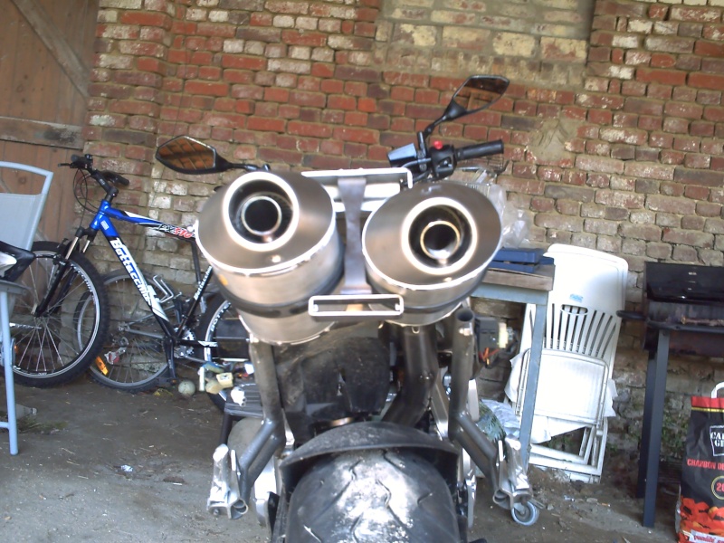

Re: [CR] Montage pot Leovince Alu
Message par GotFZ6 le Sam 12 Juin 2010, 16:55
alors comme promis une tite photo du montage après de grosses galères j'y suis arrivé
un grand merci a nanar pour ses conseils et sa patience
jvais pouvoir en faire du bruit a la manif de vendredi
ps: ca marche nickel (plus de 60 km de ballade )
Message par GotFZ6 le Sam 12 Juin 2010, 18:23
le petit conseil que j'ai retiré enfin les deux ...
ne pas oublier la biellette qui se trouve sur la catalyseur d'origine pour attache le tube au cadre
et fixer d'abord la sortie gauche avec les collier (pas serré a bloc ) ensuite le droit pareil et une fois les deux en place jouer sur quelque millimétre en appuyant/ remontant les pots une fois a la bonne hauteur ben serrage a bloc Smile
