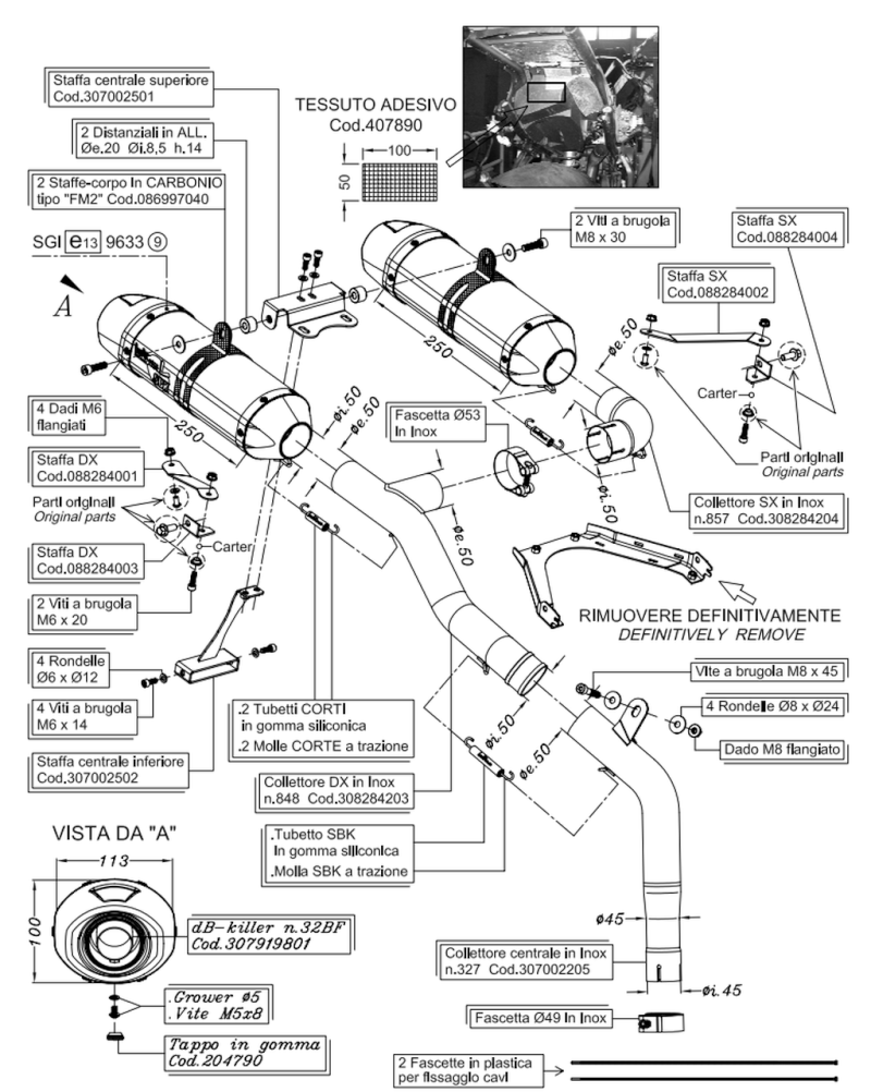

Sur ce plan on vois que c'est bien 2 pièces différentes

oui c'est sur sauf que : mail de leovince :
Je suis désolé mais cette pièce ne se détaille pas chez LEOVINCE. Pour pouvoir avoir cette patte, il faut commander le kit de fixation complet qui comprend toutes les pattes, la visserie et entretoise .
Voici la référence et le prix du kit de fixation :
réf: 308284601R à 213.00€ TTC .
Vous pouvez me donner votre code postal afin que je vous s'oriente vers un revendeur le plus près de chez vous .
Je reste à votre disposition
Cordialement

Bon suite et fin : j'ai trouvé quelqu'un qui m'a fabriquer la pièce, il y a mi 2h a 45€/h donc 90€ et le vendeur m'a envoyé un chèque de 45€ en dédommagement.

j ai installé un pot leovince sur fz6s et il me reste deux rondelles troué
savez vous ou elles se mettent

Sinon, pour les deux rondelles, elle sont prévues pour aller là:
Par contre, c'est pas une obligation de les mettres, tant que l'on ne se fait pas contrôler...

j ai un fz6 naked de 2005 et le bruit des silencieux d'origine ne me convenait pas
je viens de recevoir mes pots et j'en ai commencé le montage, mais losque je viens à vouloir emboiter
la piece qui remplace le catalyseur je me rend compte que son diametre est beaucoup trop petit (45mm)
par rapport a celui d origine (52mm)
ma question est: en bout du collecteur d'echappement il y a un joint de placé, une sorte de gros scotch aluminisé,
est ce qu'une fois enlevé la piece vient s'adapter sur la sortie du catalyseur? ou est ce ma piece qui a un soucis
et est elle trop petite (defaut de fabrication?)
ci joint la photo des deux embouts, a gauche le catalyseur d'origine, a droite celui de leo vince
http://i44.servimg.com/u/f44/17/64/82/87/img_1010.jpg
merci de votre aide!

Oui il faut que tu enlevés la paille de fer qui sert de joint avec le cata d'origine.
et après ça s'emboite impeccable Wink

Message par Raphael9081 le Mar 10 Juil 2012, 22:35
d'acc!
merci j'avais peur de faire une boulette que j'aurais eu du mal a rattraper!
