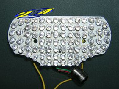

Bonjour à tous,
voilà j'ai un feu ariere a led cristal homologue (led rouges) mais j'ai toute une ligne verticale de led's qui ne fonctionne plus depuis ce matin.
Donc je me demande quel type d'ampoule il faut pour le remplacement, et si quelqu'un a fait la manip' connaitre la marche a suivre...je pense que les ampoules doivent etre montées en serie, ce qui expliquerai pourquoi toute une ligne ma laché en meme temps, la premiere doit etre hs...
merci !
merci !

Re: Feu arrière a Led, remplacement ampoule grillée ???
Première solution : Pb de soudure car cela m'étonnerait que 10 LEDS grillent en même temps surtout quand tu vois leur durée de vie. J'espère que tu connais un bon électronicien pour qu'il t'épluche cela.
Seconde solution : Rachète un bloc complet (pas très cher d'occas sur Ebay)
c'est vrai que j'ai pensé a racheter un bloc complet quand ca me prendra, au prix des leds a l'heure actuelle s'il m'en faut dix a 3€ piece (je dis ca au hasard) plus me faire xxxx a demonter, remonter je prefere en racheter un...
mais bon qui sais, peut etre c'est deja arrivé a quelqu'un ici, je pense plutot que c'est du a un probleme d'étanchéité (phare récent, monté en concession mais condensation a l'interieur!)
C'est surement un problème de soudure défectueuse.
Une led dure "éternellement".
EXEMPLE 44.50€ un neuf , j'ai acheté le meme il est super beau.
truc con ça..
suis assez d'accord avec le pb de soudure.
le truc c'est que tu vas te faire un peut ch**** a retirer tous ça
puis a acheter de quoi refaire l'étanchéité pour remonté..
moi je dis.. 2@4 fait des promos...
:p
:p
Ce Feu AR à leds
C'est un kit
ou bien un feu complet
C'est un kit
