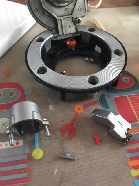

Message par aermacch le Mer 20 Sep 2017, 14:26
Ah! Ben merci, c'est cool!!! cheers
J'ai acheté, ça a l'air d'être le même!
Je l'ai démonté ce matin, ça va pas être possible de le fabriquer...  pale
Joint bouchon résé... Img_1713
Joint bouchon résé... Img_1714
Joint bouchon résé... Img_1716

Message par Warning le Mer 20 Sep 2017, 14:32
Y a écrit quoi sur la réf à droite de la dernière image ??

Message par aermacch le Mer 20 Sep 2017, 15:08
Warning a écrit:Y a écrit quoi sur la réf à droite de la dernière image ??
JF039N1
Il a fallu que je redémonte pour te filer la ref, et là catastrophe affraid affraid affraid
J'ai moins fait gaffe que la première fois, pensant que je maitrisais grave, et paf!
Joint bouchon résé... Img_1719
Voila... un petit casse tete pour savoir qui va où...
Quel gland je fais!!!!!
