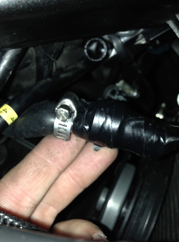

Message par perpi-lyonnais le Ven 08 Juil 2016, 21:29
Oula.... Moi je coupe rien comme ça si ce foutu CT passe je peux les remettre mes durites Wink
Par contre j'ai rajouté Apres les vis dès cerflex comme ca IMPOSSIBLE que ça remonte dans le haut moteur !!! ^^
Allez... Gratos, tout pris chez papa ^^
Adri n'achète rien, si t'en veux je te les fourgue les BTR ! !!!!
Et meme les cerflex ^^

Message par perpi-lyonnais le Ven 08 Juil 2016, 21:54
Et voilà ca ne bougera plus ^^

Message par adri66 le Ven 08 Juil 2016, 22:03
yes la dernière photo qui va bien! t’inquiète en bon bricoleur je dois avoir tout çà en stock merci le voisin! Wink
