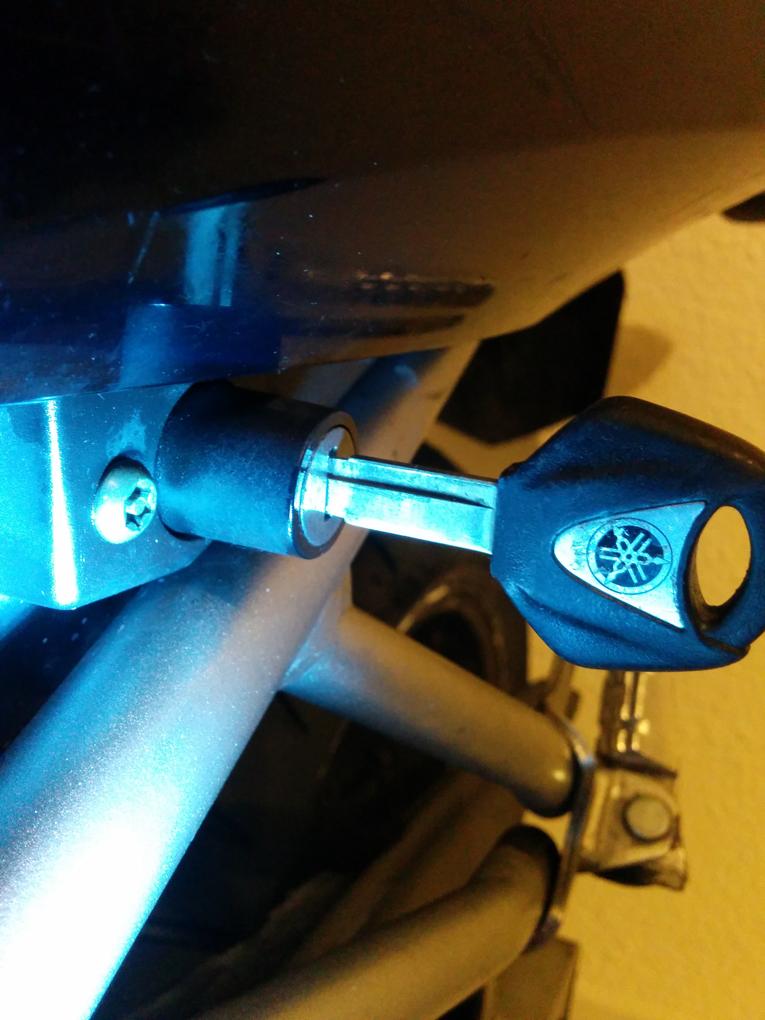

Bien le bonjour amis forumeur!
Je sollicite votre aide à propos d'un problème que je rencontre sur ma FZ6 n : la clé de la serrure sous la selle ne veut tout bonnement pas tourner.
J'ai bien entendu nettoyé puis "inondé" la serrure de WD 40, sans grand résultat.
Mais j'ai comme l'impression que ma clé ne rentre pas totalement dans le canon, il reste 1.5mm voire 2mm (je joint une petite photo pour illustrer tout ca).
Tout d'abord, pouvez vous me confirmer si, chez vous, la clé rentre "à fond" ou si c'est comme moi.
Sinon, quels sont vos idées?!

Hello,
J'ai le même écart en mettant la clé.
J'ai eu le même soucis que toi. J'avais une accumulation de gravillons/terre dans l'encoche sous la selle.
Tu as la possibilité d'ouvrir la selle sans la clé (Ouais, je trouve ça con, merci Yam'...).
Je t'envoie un MP avec le comment faire, je veux pas trop que ça traîne en public cette marche à suivre.
Tiens nous au courant ici si ça marche.

La clef ne rentre effectivement pas a fond, d'ou le nombre de personne qui ont péter leurs clef sur cette serrure, celle du réservoir, ou les sacoches (pour les modèles qui l'ont)...
Elle bouge pas du tout?

Message par khouubz le Mar 03 Nov 2015, 13:48
Le mécanisme n'est pas figé, ça bouge mais ne tourne pas (à peine 1 ou 2 minute d'angle). Hikarou, merci à toi je vais tester cette solution
Merci à vous les gars, ahhhh c'est bon ce sentiment de solidarité !!!
Je vous tiens au jus

Message par khouubz le Mar 03 Nov 2015, 14:16
Ça tourne!!!!!! Je n'ai pas pu suivre le conseil d'hikarou mais toujours est il que la selle s'ouvre !
Après avoir noyé la serrure de wd40 qui a agit presque deux jours, j'ai réessayer en donnant des petits coups de maillet ( maillet caoutchouc et des petits coups hein) tout en essayant de tourner la clé sans forcer.
Et là : miracle la serrure tourne! Me mécanisme sous selle était bien grippé.
Merci encore les copains

Message par gapiob le Mar 03 Nov 2015, 14:43
C'est gras, mais utilise de l'huile de serrure, c'est fait pour... le WD40 non...
Bien que plus exposé que la serrure du reservoir, ou que la principal, fait gaffe, quand la première grippe, les autres vont suivre...
Un petit coup d'huile de temps en temps sa entretiens...
Perso , sa fait parti de l'entretien systématique à faire avant chaque hiver,

Message par marpa le Mar 03 Nov 2015, 15:12
ou de la graisse pour chaîne.
Mais ça va coller sur la clé aussi! Rolling Eyes

Message par gapiob le Mar 03 Nov 2015, 15:14
il y a des chances... En remplacement de l'huile pour serrure, le PTFE marche bien aussi, et reste sec. en revanche il faut le faire plus souvent

Message par khouubz le Mar 03 Nov 2015, 17:47
J'avais de la graisse à câble, j'en ai profité pour tout graisser avec.
