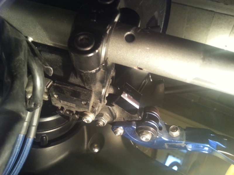

Alors voila fort de mes nouvelles poignée GP! Le montage des poignées c'est simple mais dès fois çà prend une autre tournure surtout a droite! Donc pas trop forcé avec la droite!Reparation de la fixation du commodo droit 750302
J'ai voulu les monter donc après nettoyage et tout propre a gauche pas pb un peu dure mais çà rentre et a droite coté poignée accélération pas envie de tout démonter donc idem eau et savon pour la faire glisser mais voila la bougresse n'est pas très dilatée donc je tente un passage en force, çà viens, çà viens... çà tourne et s'enfile, je maintien le tout mais à un moment donner clac! Reparation de la fixation du commodo droit 750302 rupture de cap...te, de poignée! ET mercredi!! Tout rouge
Je me doute de la cagade, le commodo tourne tout seul dans tout les sens! ai! Donc la pour le coup obliger de tout démonter! Et la prise de tete et oui la petit tétine qui rentre dans le guidon pour maintenir la cocotte est cassée nette avec un bout dans le guidon! Bon j'extrais le bout de la tétine mais il me reste un commodo qui tourne dans le vide! La boulette! J'ai essayer fil de fer and co rien a faire çà bouge!
La je me suis dit tu es bon pour racheter un commodo ou commutateur droit (dans le langage des pièces yam), je regarde le prix 25e d'occas ou 88e chez yam mais fait caguer j'ai pas besoin des branchements électrique tout marche sauf ce foutu plastoc!
Reparation de la fixation du commodo droit 20140917
Reparation de la fixation du commodo droit 20140918
Je regarde de plus près, en cherchant un solution du genre tu perces le guidon t'attache le tout et hop ou un truc comme çà?? et la surprise je vois que la petite pièce de fixation se détache!
Reparation de la fixation du commodo droit 20140919
Reparation de la fixation du commodo droit 20140920
Et la bingo! En bon Mc giver je me suis dis toi cocotte tu y passe...a la perceuse! Donc l'idée est de re-créer une tétine de fixation! Donc j'ai percé la tétine cassé et hop a coup de taraudage et de dremel je lui est élargie l'orifice pour y glisser ma vis! Pour info une vis type fixation de bulle est au top car meme diamètre et en plastic donc on peut limer la tete de la vis
Reparation de la fixation du commodo droit 20140921
Reparation de la fixation du commodo droit 20140922
Reparation de la fixation du commodo droit Sam_5810
On teste voir si rien ne gène..
Reparation de la fixation du commodo droit Sam_5811
Impéccable!
Reparation de la fixation du commodo droit Sam_5812
Et voila commodo réparé, çà bouge plus, je peux le cassé a nouveau c'est changeable! Et surtout j'ai économisé entre 25 et 90e avec une vis!
Reparation de la fixation du commodo droit Sam_5813
Et j'ai des belles poignées blues GP!
