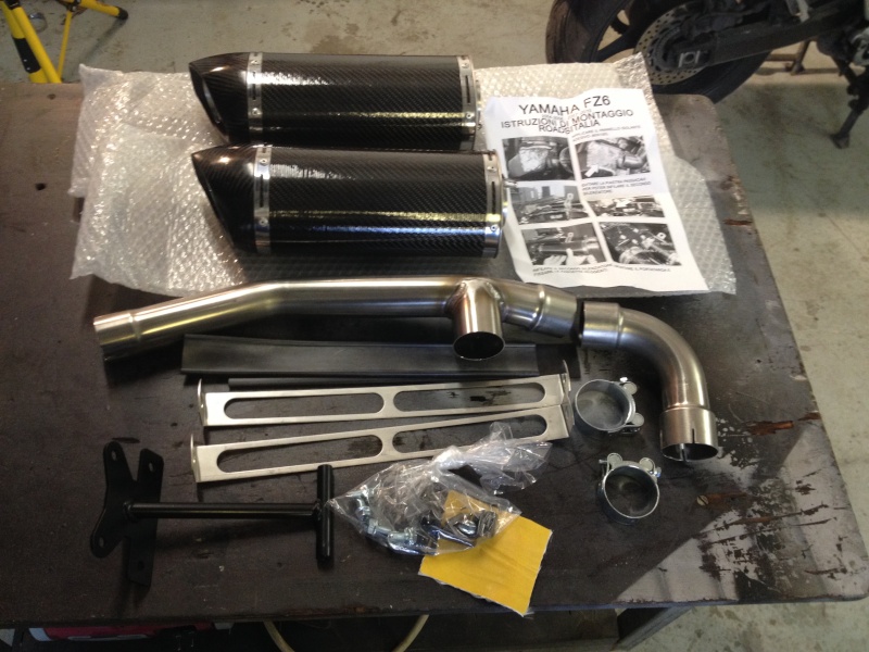

Oui, c'est la Dacia des pots et je sais que ce sera pas de même qualité que les Akra, devil etc....   mais je l'accepte. Je reconnais que le montage m'a pris une grosse partie de la journée. C'est de l'adaptable, pas du pile poil, donc plusieurs rectif a faire.
Allons y, commandé le 30/01, reçu le 6/02.
Le contenu:
oubliez la notice (ou l'aide pour le montage) faut se démerder seul !!! en même tps c'est pas compliqué.
[CR] Montage pot ROADSITALIA "Special Carbone" Img_1513
On peut voir que les soudures n'ont pas été faite par les compagnons du devoir !!

Message par Suther le Mar 04 Mar 2014, 22:14
Hey hey hey coucou ! C'est moi Smile. Et oui je suis content Very Happy
Bon j'ai reçu les pots cette après midi et j'ai attaqué le montage avec le papounet.
Alors le démontage fastoche.
[CR] Montage pot ROADSITALIA "Special Carbone" 275106454
Beurk caca Smile
Ensuite les choses se compliquent un peu ...
Comme le dit Rikore c'est de l'adaptable alors tout est de travers... Rien n'est centré... Faut jouer sur les pattes et tout ça.. pas trop top quoi.
Apres avoir bien galéré on commence a tout remonter. Les pots sont trop bas il y a un gros trou entre les pots et le carénage au dessus donc on redémonte tout, on rajoute des écrous comme Rikore. Puis là, autre soucis, la partie carénage arrière ne s’emboîte pas correctement ..
En gros l'écart entre le support de plaque et le phare arriere a légèrement augmenté. Du coup, soit je laisse la partie plastique sous le phare déboîtée et j’emboîte le support de lumière pour la plaque soit je laisse la partie sous le phare emboîtée mais je ne peux plus emboiter la partie inférieure du plastique correctement...
[CR] Montage pot ROADSITALIA "Special Carbone" 339315IMG0976
On voit bien sur la photo que le plastique n'épouse pas correctement le dessous du phare car il est déboîté. Et si je l’emboîte, bah la partie inférieure qui maintient l'éclairage plaque ne peux plus s’emboîter... Donc voila j'ai laissé comme ça. Ca se voit pas trop et c'est pas gênant. Mais c'est dommage.
Et enfin la mise en route ... Divin, ce son... Magnifique ! Même avec les chicanes, serte le son est un peu étouffé mais c'est pratiquement le même. Donc je les ai laissé pour l'instant je verrai bien. Tu les as levés ou laissés toi Rikore finalement ?
Et après le premier essaie j'ai remarqué que beaucoup d'eau ou condensation sortait des pots. Je pense que c'est normal mais une fois le moteur arrêté j'ai noté quand même pas mal de fumé blanche qui sortait, surtout du pot droit, avec une odeur de brûlé.
En tout cas je ne regrette pas du tout mon achat.

Message par rikore le Mar 04 Mar 2014, 22:21
C un bon choix, tu va kiffer !!!
Pour la fumée, c normal malgré que ça f flipper surtout quand tu le sait pas.
Moi je laisse les chicanes. Le son est suffisamment fort pour se faire entendre... A quoi bon !!!
Avec le TPS, le son s atténuera un peu et c pas plus mal, au début c un peu assourdissant
Bon kiff

Message par Suther le Mar 04 Mar 2014, 22:40
Merci Smile T'as eu le même soucis avec le plastique qui s'emboite plus sous le phare ?
